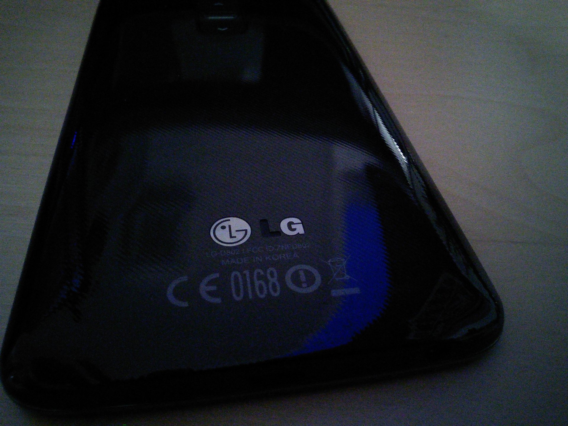

Mein G2 knarzt leider auch seit Anfang an wenn man etwas drückt, das ganze wurde von Zeit zu Zeit auch noch etwas schlimmer. Das passiert teilweise sogar wenn man es nur normal in der Hand hält und auf das Display drückt. Dazu kommt noch das mir vor ein paar Tagen auch noch das "L" aus dem "LG" rausgefallen ist, irgendwie kein gutes Omen ;) (siehe Bild).
An sich zwar keine schlimmen Sachen, aber wenn man es weiß nervt es einen schon und überlege tatsächlich es einzuschicken, vielleicht hätte ich dann sogar mit etwas Glück ein knarzfreies G2.
