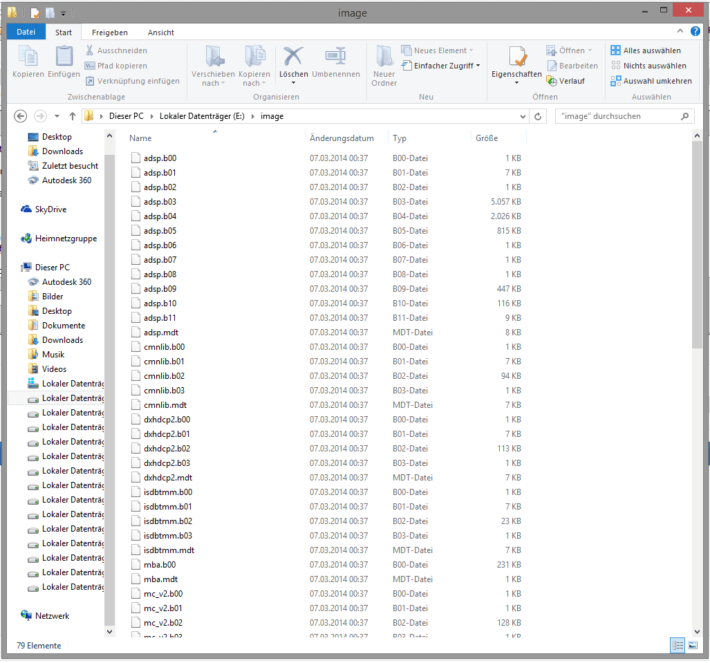

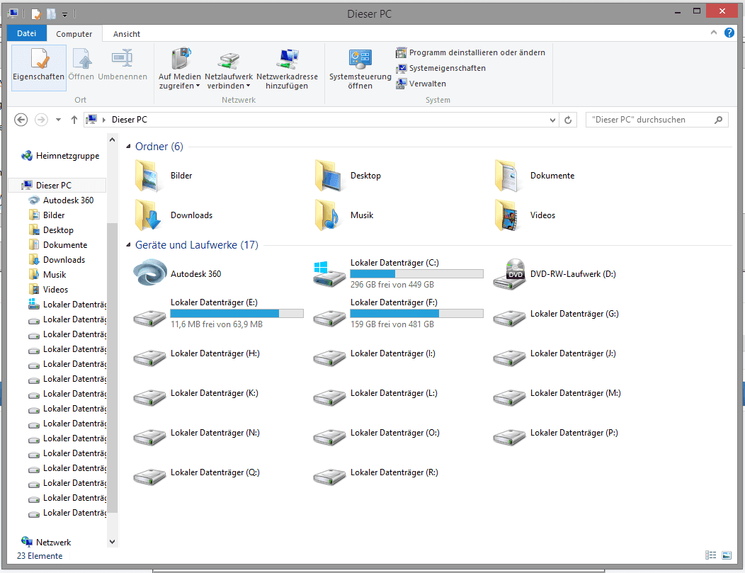

der pc erkennt nur einen haufen wechseldatenträger von denen ich nur auf einen zugreifen kann.. und dort ist auch nur ein ordner mit dem namen "image" vorhanden mit vielen dateien drin (bild 2)

@regy genauso sah das bei mir auch aus als ich es normal an den PC angeschlossen hatte. Vorher hatte ich wohl eine falsche Version der philz recovery geflasht obwohl D802 im Dateinamen stand. Lange Rede kurzer Sinn, startete auch nicht mehr und konnte nicht mehr ins recovery kommen. Allerdings ging der download Modus bei mir ohne Probleme, nachdem ich es endlich geschafft hatte das Gerät komplett auszuschalten.
