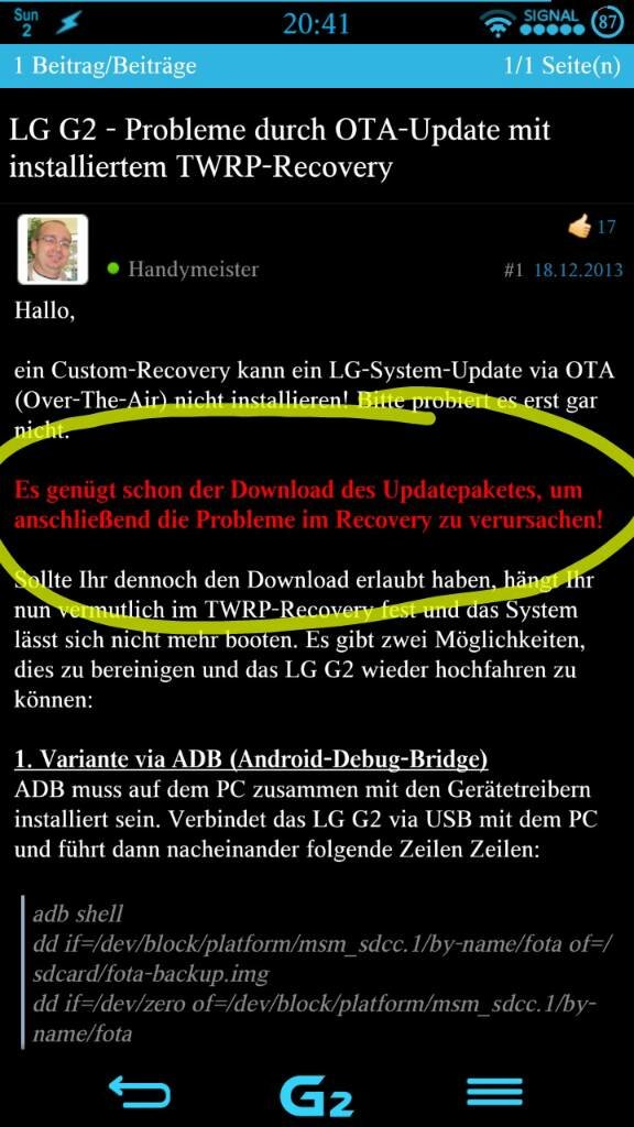

Hab das Updatepaket bisher wie schon gesagt "nur" runtergeladen und noch nicht installiert. TWRP Backups kann aber scheinbar schon nicht mehr durchführen..Deshalb dachte ich vielleicht bringt es was wenn ich das heruntergeladene Paket wieder lösche..
Mal ganz davon ab das sich gleich jemand beschwert weil das ot ist, das hat nichts mit twrp zu tun. Schau welche Version du hast und welche aktuell ist. Ein TWRP Update kann helfen.
Den link den ich gepostet habe, ist zum entfernen der "softwareaktualisierung"!!!! Habe nur aus versehen backup geschrieben. Mein Fehler.
Nur das ich halt nicht im Recovery festhänge..lediglich das Backup bricht nach kurzer Zeit mit ner Fehlermeldung ab. Reboot funzt problemlos..werde wohl erstmal TWRP auf den aktuellen Stand bringen..
Aktualisiere mittels lg tool. Dann ist zwar Root und twrp weg, kannst es aber wieder installieren.
Dadurch dass du das update heruntergeladen hast, KANN ES ZU PROBLEMEN IM RECOVERY KOMMEN. Aber update erstmal das recovery und wenn du immer noch Probleme mit dem backup hast, musst du mal mit der Anleitung das heruntergeladene update mittels dem link den ich dir gegeben habe löschen.

alles ist wieder gut bei mir!! lag wohl in der tat an zu altem TWRP..muss nur nochmal TWRP flashen hab gerade noch cwm drauf..kann i einfach drüber flashen z.b. mit flashify?? lieber nur die. img oder die ganze .zip flashen?
