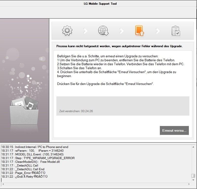

Ich versuche schon den ganzen Tag das KitKat Update zu flashen, aber nach ca. 20 Minuten bricht er jedes Mal mit der gleichen Fehlermeldung ab, habe auch schon verschiedene USB Ports probiert. Habe ein freies Gerät. Weiß jemand Rat warum das Update an dieser Stelle abbricht?
Hatte das auch, ist bei mir oft abgebrochen.
Mit einem anderen USB Kabel und USB Port am PC hat es dann sofort funktioniert.
Würde das mal testen
