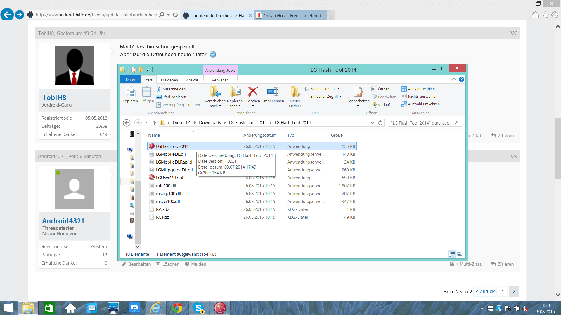

Mach' das, bin schon gespannt!
Aber lad' die Datei noch heute runter! ;)

Ist das bis dahin richtig? weiter bin ich noch nicht gekommen
[DOUBLEPOST=1440581527,1440577544][/DOUBLEPOST]Und da bin ich vorher draufgegangen...

Ja klar!
Jetzt die Firmware noch auswählen und "Normal Flash" anklicken (siehe Post oben). ;)

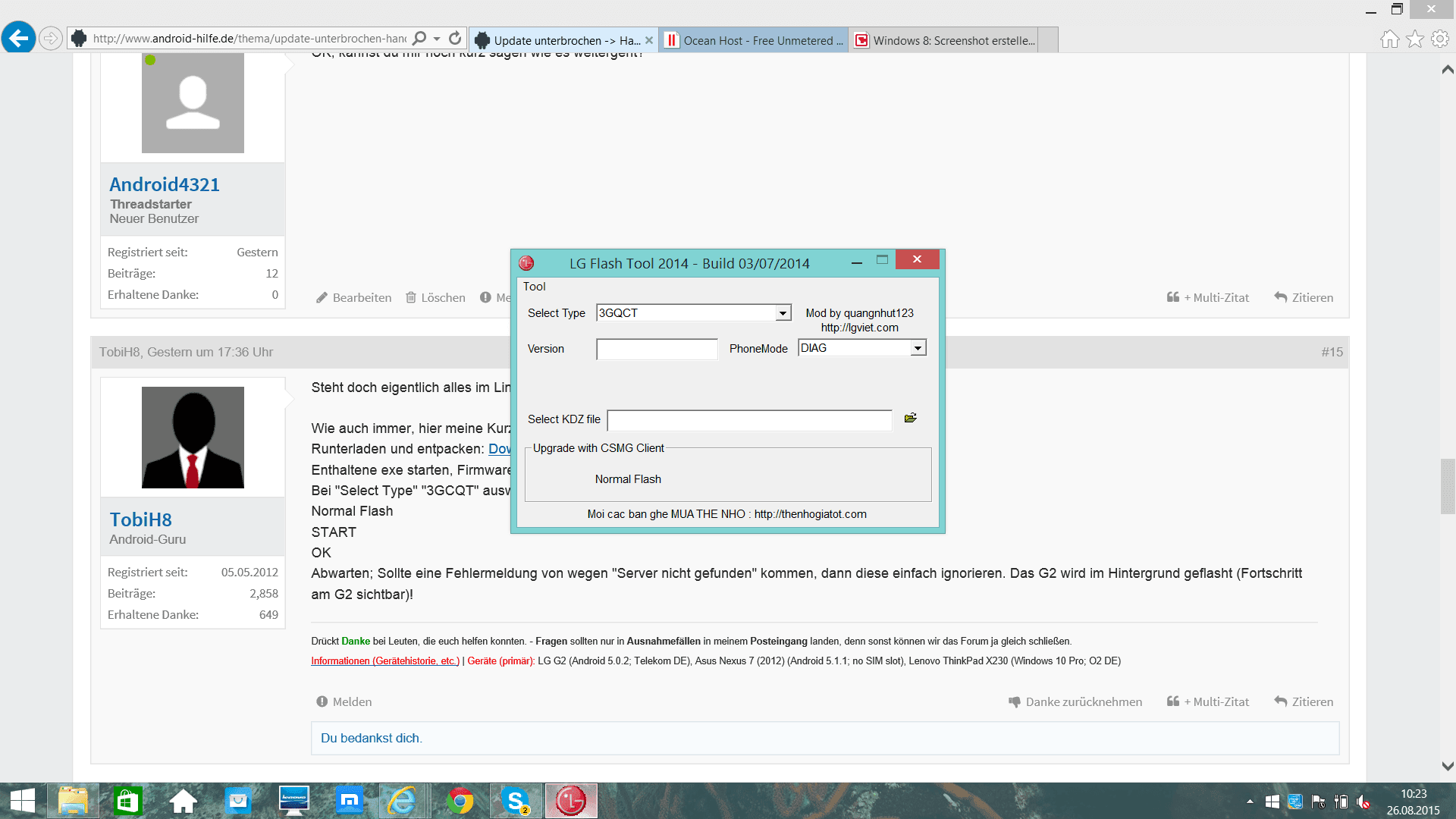

[DOUBLEPOST=1440589788,1440587809][/DOUBLEPOST]So,und wenn ich das dann alles habe muss ich nur auf Normal Flash drücken und das startet dann?
Normal Flash
START
OK
Abwarten; Sollte eine Fehlermeldung von wegen "Server nicht gefunden" kommen, dann diese einfach ignorieren. Das G2 wird im Hintergrund geflasht (Fortschritt am G2 sichtbar)!

[DOUBLEPOST=1440590746][/DOUBLEPOST]Noch eine Frage, wo füge ich die Datei nun ein?
"Select KDZ file", wie schon weiter oben geschrieben. ;)
ok,und dann DB80230b_00.kdz?
Ja, genau.

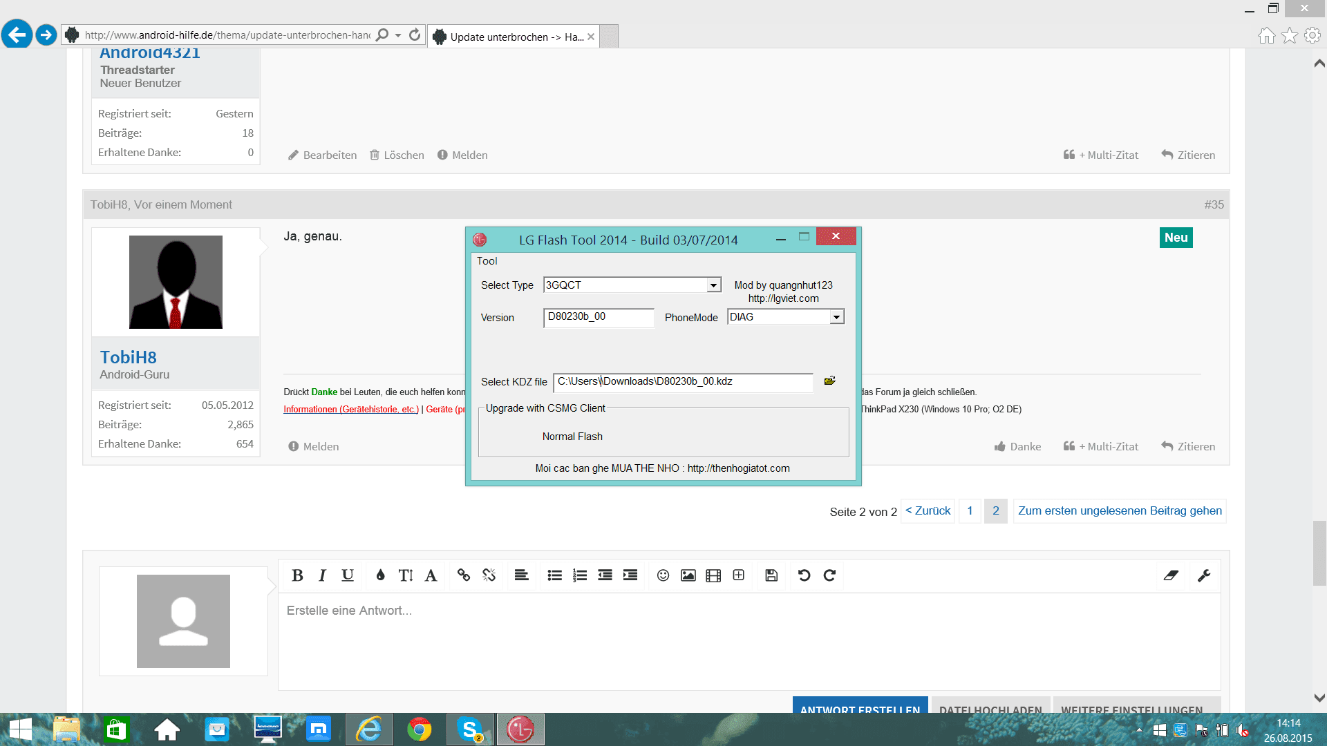

Bin ich also so richtig?
Ja, alles richtig :D
