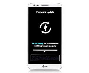

Ich wollte gestern mal mein LG G2 auf Android 5 bringen ,nach mehreren Anläufen hat das mit der LG PC Suit auch mal geklappt...allerdings habe ich in der entscheidenen Phase dummerweise den USB Kabel rausgezogen. Nun geht Garnichts mehr,auf dem Display steht jetzt nur noch "Firmware Update" und "Do not unplug the USB Connection until the process ist complete". Backup habe ich auch nicht vorher gemacht...Gibt es noch eine Möglichkeit das Handy + Daten zu retten?

[DOUBLEPOST=1440511647,1440511404][/DOUBLEPOST]Sieht der Downloadmodus so aus?
Ja!
