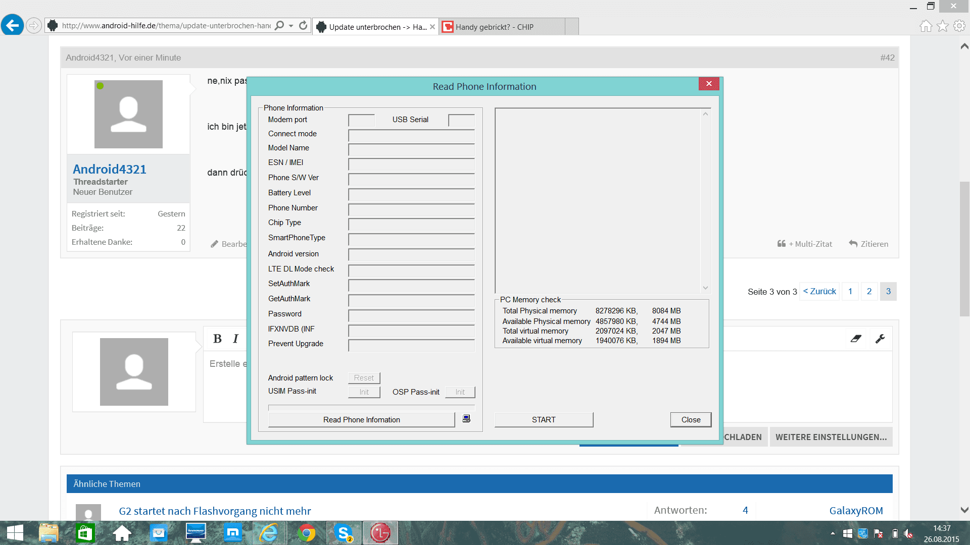

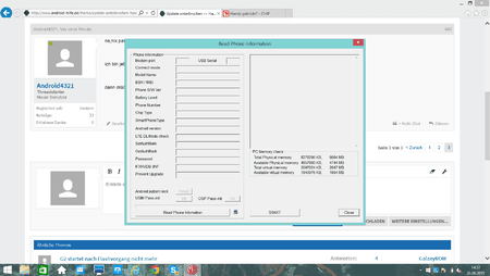

[DOUBLEPOST=1440592692][/DOUBLEPOST]muss ich hier auch noch was einstellen?
Gut! Nein musst Du nicht und im nächsten Fenster auch nicht. Koreanisch ist korrekt!
