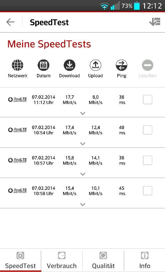

Hi,
Ich habe folgendes Problem und zwar bekomme ich mit meinem LG g2 einen max. Download von 7,2 mbits.
Laut Vodafone sollte ich aber full speed haben in meinem red m Vertrag (>40 MB/s)
Ich gehe ja von einer Drosselung seitens vodafone aus, was sie aber verneinen. Getestet an 2 unterschiedlichen orten mit super 4g Empfang.
Das andere Problem ist, was ich erst später feststellte ist, das sobald ich telefoniere meine Datenverbindung getrennt wird im g2. Kein surfen mehr möglich, bis ich auflege. Dann wird die 4g
Leitung direkt wieder auf gebaut. Könnt ihr das mal testen?
4g wird mir auch immer angezeigt nicht nur beim downloaden.

Nun scheint es zu gehen. Musste versuchen mich in ein anderes Netz einzubuchen. (Telekom) z.b. ,dann wieder in Vodafone lte und neu starten. Das mit dem einbuchen hatte ich vorher auch schon getestet allerdings nicht bei einen fremd Anbieter.
Surfen während des telefonieren geht übrigens nicht obwohl der Vodafone Mitarbeiter meinte das müsste gehen.
