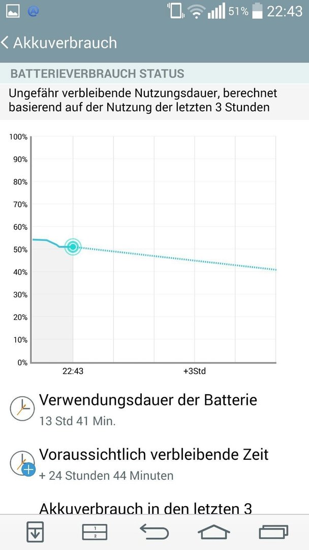

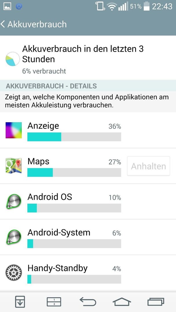

Bei mir sah es gestern so aus
uploadfromtaptalk1408212903136.jpguploadfromtaptalk1408212903136.jpguploadfromtaptalk1408212903136.jpg
War ich ganz zufrieden mit.
WLAN, GPS und BT dauerhaft an, Helligkeit zwischen 70 und 100 (überwiegend) % manuell geschaltet.
