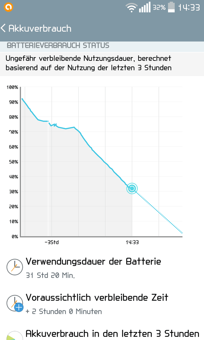

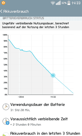

Hallo nochmal. Ich wollte es jetzt mal wissen und habe eine HD Film über WLAN mit 100% Bildschirmhelligkeit streamen lassen (übrigens: ich bin begeistert von dem HD Bild und der Performance des G3!). Version: V10H
Das dauerte: 110 Minuten
Akku zu Begin: 70%
Akku am Ende: 33%
Also ein "Verbrauch" von: 37%
Der Verbrauch pro Stunde ist: 20%
Macht eine theoretische Laufzeit für diesen Usecase von: 5 Stunden
Zu beachten ist: Die Akkuanzeige skaliert nicht linear. Man müsste das nochmal für ganz oben (ab 100%) und ganz unten (ab 20% wiederholen).
Ich versuche gleich noch ein Bild dessen anzuhängen.

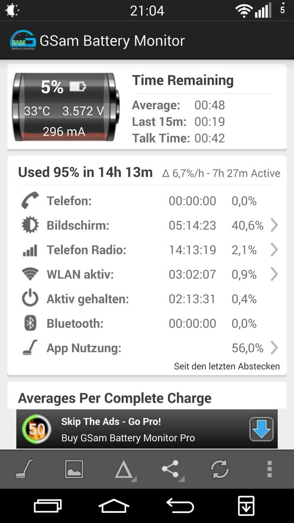

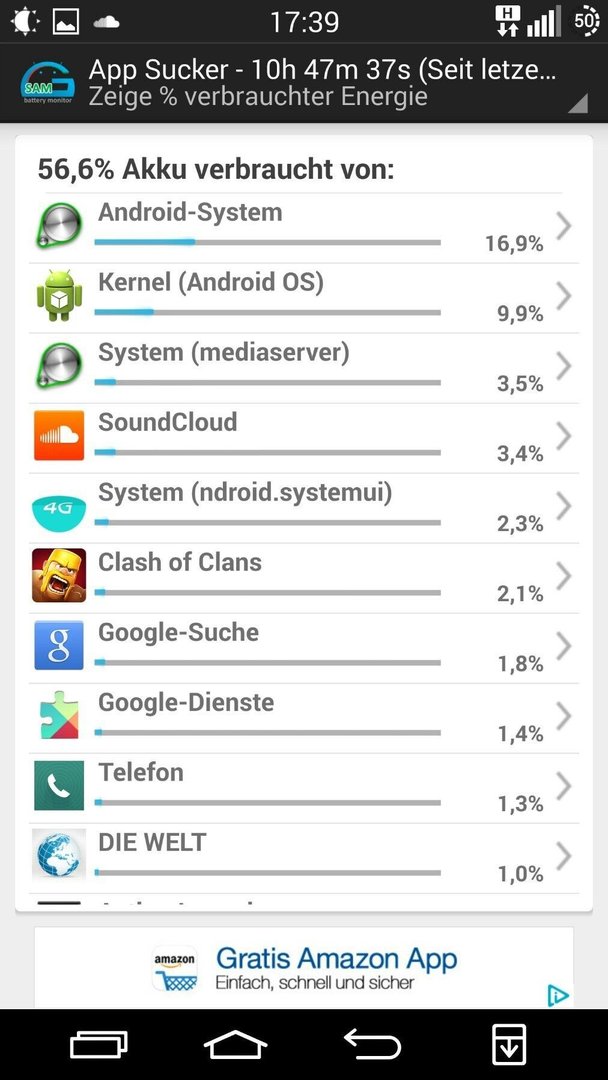

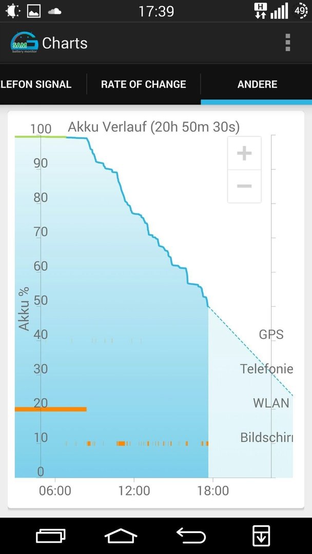

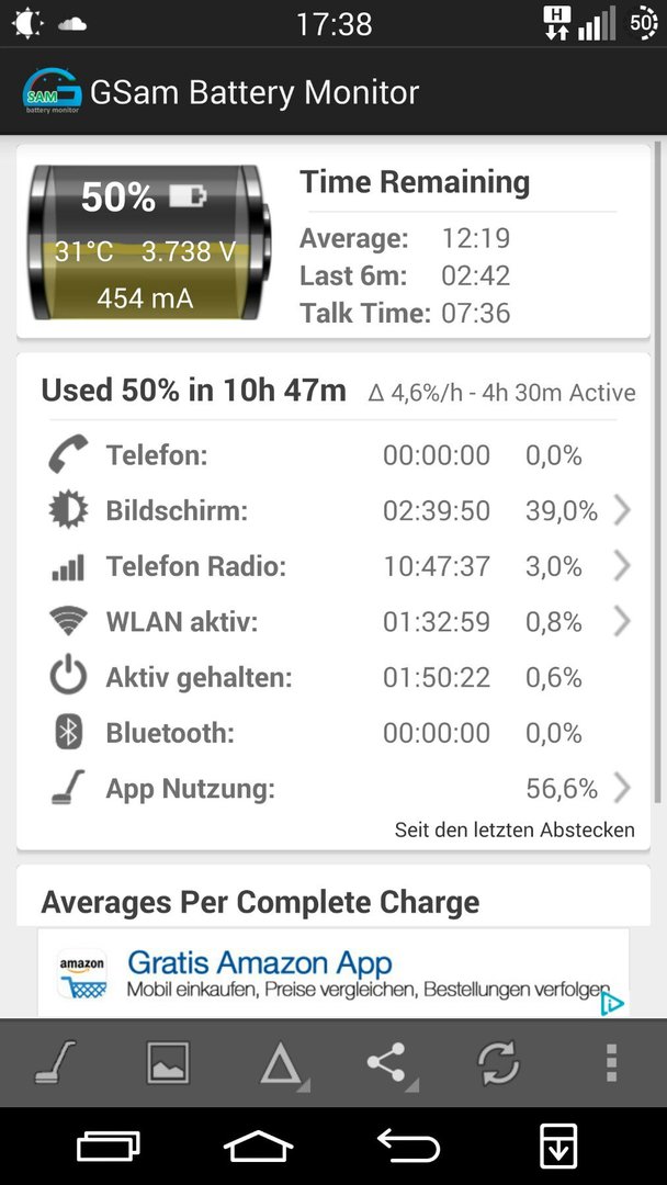

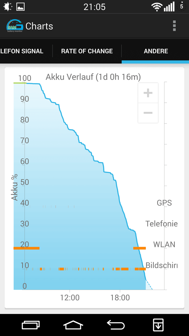

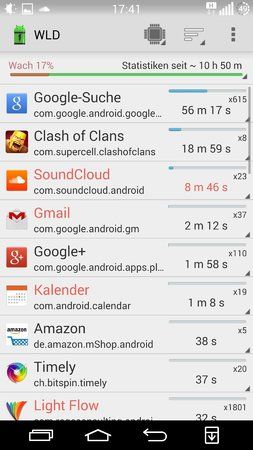

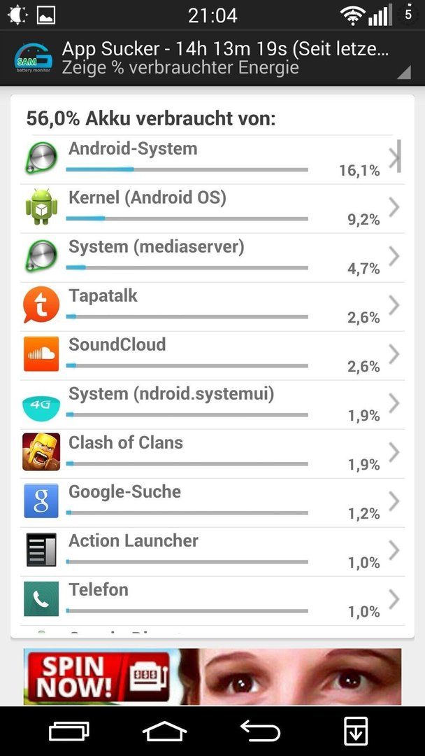

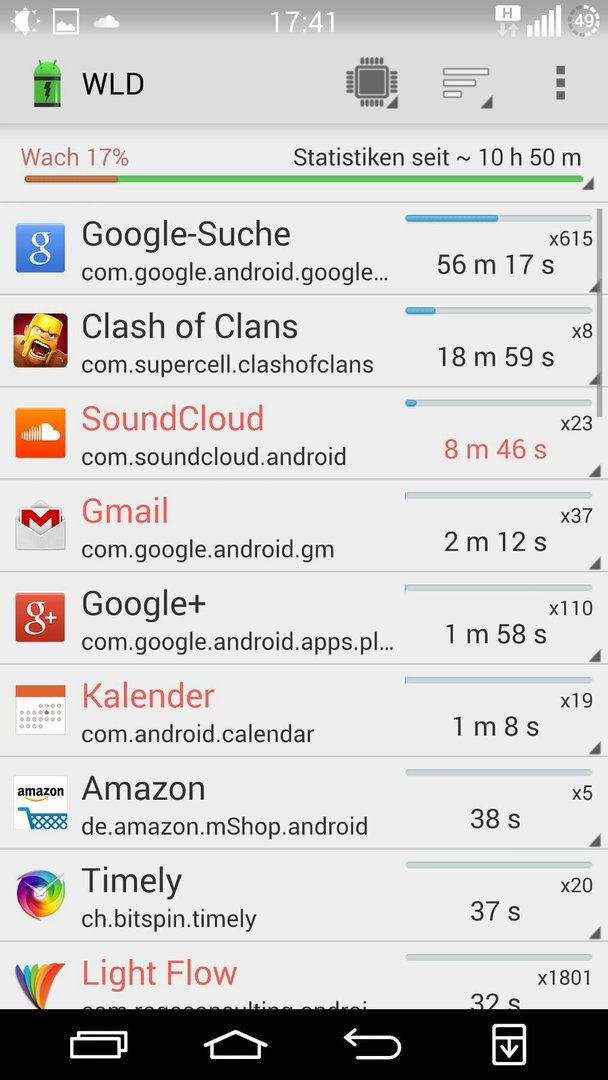

Heute mache ich einen 100%-0% Test. Zwischenstand bei 50%:
Reaktionen: Scarface2013 und Lacke

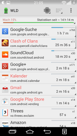

Nun das Fazit. Wie man sieht sind viele der angesprochenen Probleme bezüglich der Hitze und starker Akkuverbrauch zumindest bei mir eben kein Thema. Ich bin mit der ScreenOnZeit zufrieden. Mein ex HTC M7 kann da nicht mithalten.
Was man auf den Screenshots nicht erkennen kann. Ich habe heute insgesamt ca. 2Std Musik gehört und 1Std. Video geschaut. Bin also mit der Akkulaufzeit zufrieden. Einen ganzen Tag komme ich also durch.
