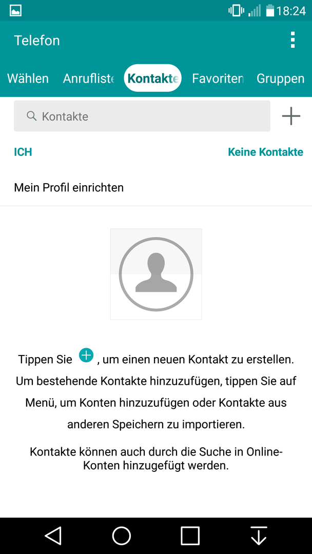

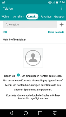

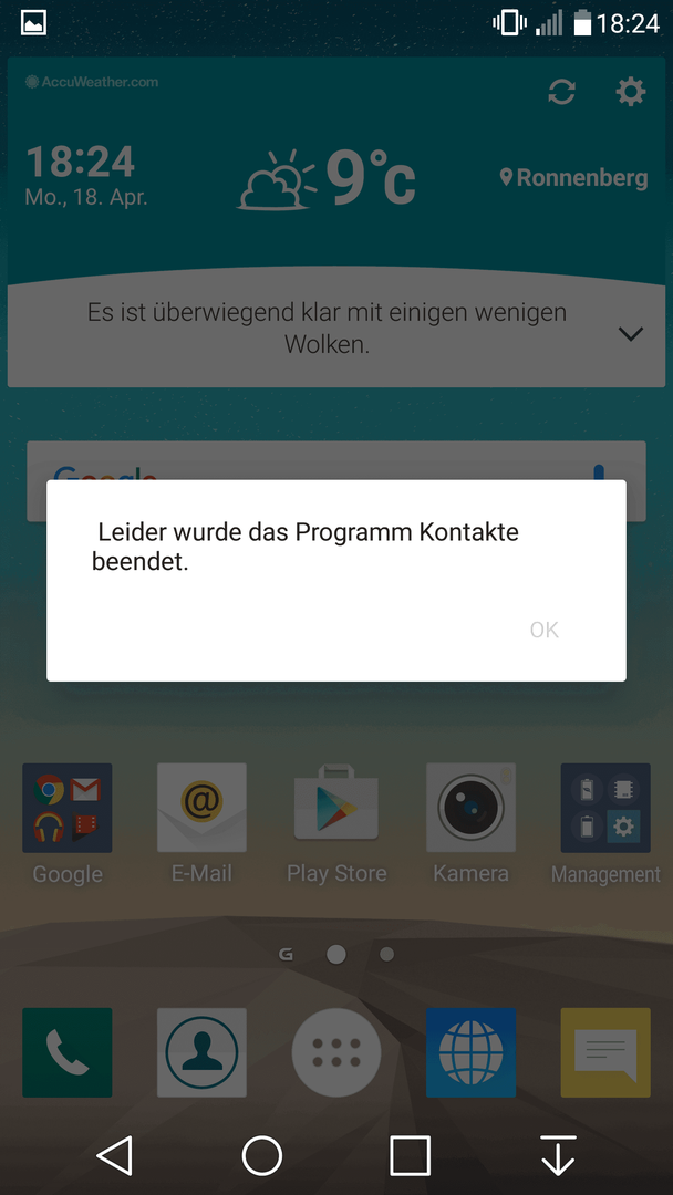

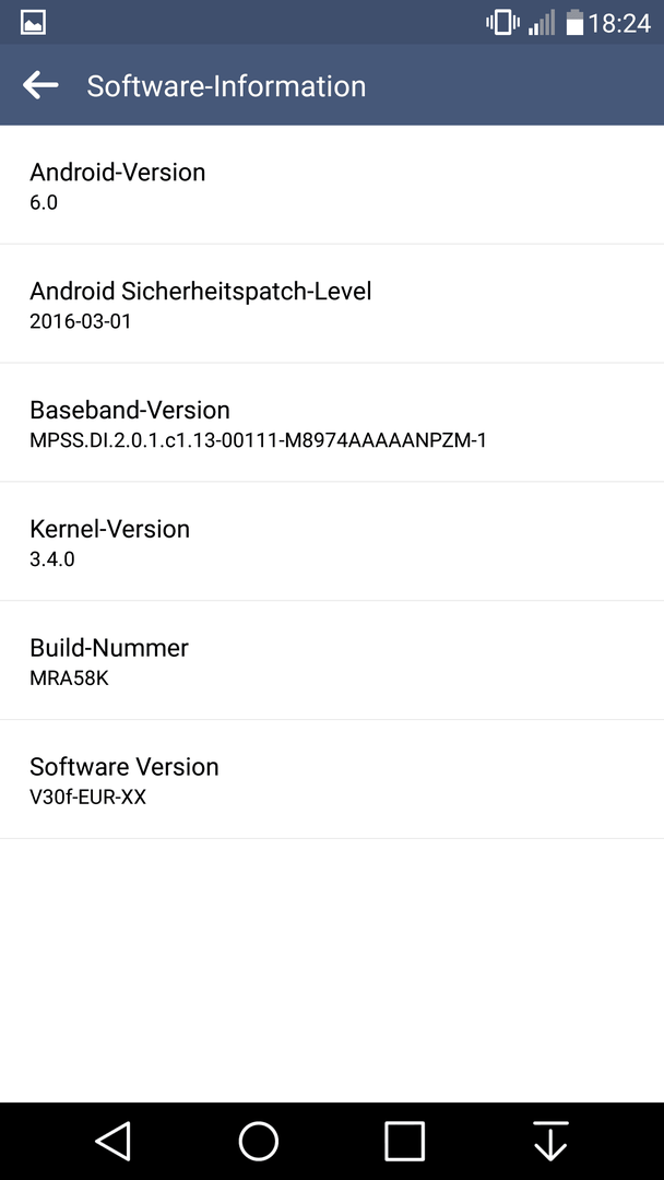

So na toll.. das hat man davon.. mit der V30f hab ich auch den Fehler... ich kann nicht mal einen neuen Kontak hinzufügen...
Siehe Bilder im Anhang.. und diesmal hab ich nicht gerootet oder die KingRoot installiert! und alle Updates sind auch drauf...
Ich kann kein Kontakt hinzufügen, da stürzt die App ab.. :( Naja.. nicht ganz ausgereift die V30C/F.. muss mal die B testen, ob dass dort auch schon war..
Hmm okay direkt nach dem Flash gehts doch seh ich grade.. dann muss ich mal mein Backup prüfen...
Es hat mich direkt gefragt nach dem drücken auf dem Plus, es möge auf den Kalender zugreifen und auf dem Medienspeicher.. das mit dem Kalender kam vorher gar nicht... mit dem Medienspeicher schon.. hmmm...
So.. lange Rede kurzer Sinn: wenn man nicht gleich direkt beim Anfang (!) mal auf das Plus Symbol klickt und die beiden Rechte zulässt, hat nach dem Einspielen des Backups der Kontakte das Problem, dass die App abstürtzt!! Ich hab die Rechte für die Kontakte mal alle zurück genommen und verboten (ohne Telefon und Kontakte geht die App gar nicht!) um den Fehler zu reproduzieren, hat nicht geklappt. Er hat mir gesagt, ich brauche diese Rechte. Das hat aber leider nicht geklappt, wenn man die App nicht vor dem einspielen des Backup mal gestartet hat und auf das Plus gedrückt hat (für neue Kontakte hinzufügen).
Somit ist das kein verhunzeltes Handy mit KingRoot gewesen, sondern eine Steuerung der Rechteverteilung. Auch wenn ich jetzt den Fehler nochmal reproduzieren kann (neu flashen, updaten der lg apps und google, lg backup, kontakte zurück sichern, neustarten und erst dann (!) das ersten mal auf einen Kontakt gehen und die Telefon-Nr zu ändern oder neuen hinzufügen), für mich ist die Frage geklärt und der Bug analysiert und hatte nichts mit mein Handy zu tun!

Das liegt trotz allem nicht an der 30c oder 30f, Du wirst mit der 30b vermutlich den selben Fehler haben wenn Du alles genauso machst wie bisher, ich hatte zuerst die 30b und jetzt die 30c drauf, ich habe keinen einzigen Deiner Fehler und hatte sie auch nie, obwohl ich die b und c dirty geflasht habe, irgendwo ist bei Dir der Wurm drin oder Du spielst ihn immer wieder ein, unausgereift ist da gar nichts, nicht immer auf die Software schieben.
Mit meinem S3 hatte ich mich auch mal verrannt und hatte natürlich gleich die Software im Verdacht, ich habe meine Fehler immer wieder mit geschleppt trotz angeblich sauberem Flash, bis ich dann einmal wirklich alles neu gemacht habe, kein Backup usw., dann wars gut und ich hatte nie mehr Probleme, wenn das ein SW Problem wäre, würde hier die Hölle los brechen, und das kann ich nicht feststellen, mein Tip wäre alles neu machen und nichts zurück spielen oder irgendwelche Reste vergessen, dann gehts wieder.
Es ist das Backup... 99,9% sicher!
Reaktionen: Jupp68
*Direktzitat entfernt*
Nein, ich hab ja nur von LG Backup die Kontakte zurück gespielt.. warum sollte es vorm ersten starten der Kontakte mich noch nach rechten Abfragen und nach dem Backup geht es, aber andersum, erst Backup und dann Kontakt App starten nicht?
Wenn das LG Backup so unzuverlässig ist, hätte man es auch gleich sagen sollen.. zudem es nach dem löschen der Daten (nach dem Backup), auch nicht ging (also Flash, Updates, Backup eingespielt, Fehler bei Kontakte.. alle Kontakte gelöscht, Fehler noch da)...
Wenn ihr mir jetzt noch sagt, die Backups von Titan Backup sind auch unzuverlässig, warum noch ein Backup machen...? Und ja, ich hab wieder KingRoot drauf und es läuft, sonst könnte ich ja meine Backups auch nicht zurück spielen.. beim LG Backup ging es nach einem Update der App erst...
Wie auch demsei.. ich hab den Fehler gefunden und eine Lösung geschrieben. Zudem ich bei LP solche Fehler nicht hatte..
Edit: so jetzt teste ich es nochmal.. um zu kucken ob es wirklich am Backup liegt.. Flash KDZ, Backup der Kontakte drauf, Fehler.. und dann kuck ich mal ob es an den Rechten liegt, die nicht mehr abgefragt werden...
Bearbeitet von: dadonali - Grund: Direktzitat entfernt.LG Dadonali
Die Sache ist ja ganz einfach, nicht das Handy und nicht die SW, sondern Dein Fehler, also alles geklärt. ;-)

- KDZ V30F mit LG Flash Tool 2014 installiert

PENG! jetzt gehts nicht mehr (Kontakte stürzen ab)!!
PPHelper Deinstalliert, Neustart
Kontakte stürzen ab
Den Kopierten Ordner Phone Profiles gelöscht, anderes Profil von der App genommen..
Volla :O jetzt gehen die Kontakte wieder!!!!
Der ganze Fehler war das Überschreiben des Ordner Phone Profiles!!!!!!!! Ich dachte da sind nur die Einstellungen von der App drinne und das es so eine Auswirkung hatte :D Gut sind wieder ein paar Stunden drauf gegangen... aber Fehler gefunden :)
Naja fast.. irgendwie war das nur kurzer Dauer.. aber die App hat den Fehler eingebaut -.- moar.. nach einem 2ten Neustart war der Fehler immer noch..
Update: Fehler nun endgültig gefunden und die Lösung!!!
PhoneProfile braucht Root, wenn man die App deinstalliert und das wohl auch nach dem Neustart.. da aber nur Temporär die KingRoot root hat, kommt der Fehler mit den Kontakten. Ich hab ohne Root die App Phone Profiles nochmal runtergeladen und ein Profil gewählt, dann ging das mit dem Kontakten. Danach hab ich die App wieder deinstalliert und das Handy neugestartet. Erst seit dem geht das wieder mit dem Kontakten!!
Ich erkläre es mir so: ich hab mit Rootrechten mit der App Einstellungen vorgenommen und dann ohne Root diese Probleme bekommen. Das Deinstallieren half nicht, da die "schreibgeschützen" Dateien nicht mehr auf Standard umgeschrieben werden konnte. Trotz nicht root und einer neuinstallation der App, Profil auswählen und dann wieder löschen der App, hat den Fehler wieder behoben.
