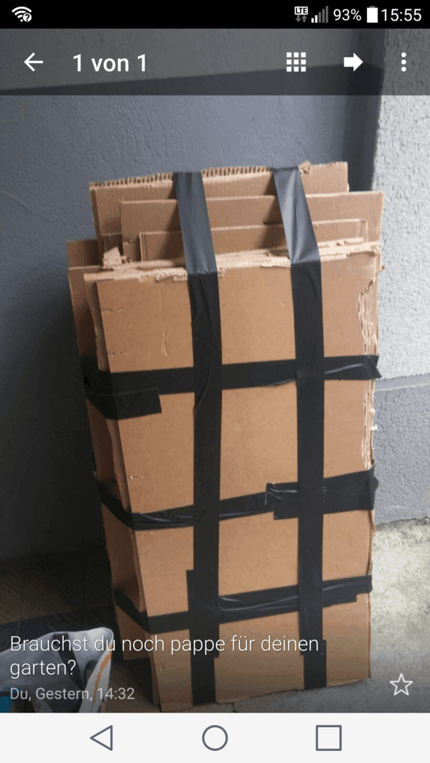

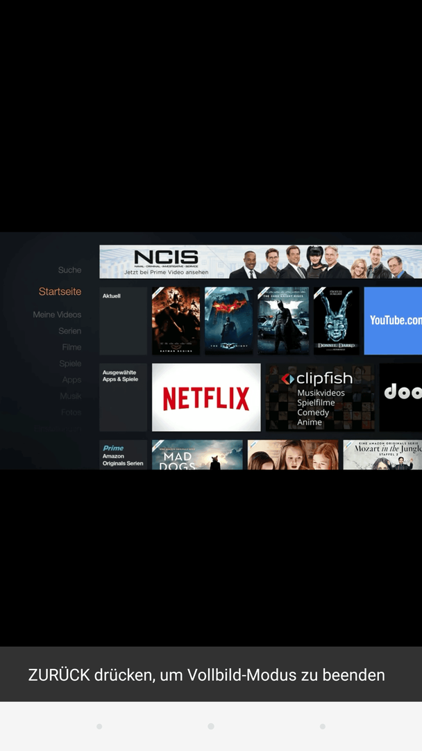

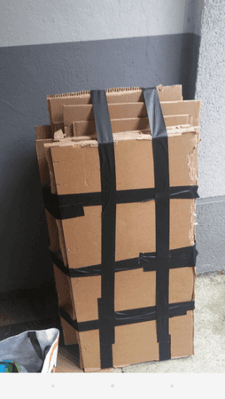

Ein anderer Fehler: Wenn ich mir Fotos oder Videos im Vollbildmodus ansehe oder reinzoome, verschwinden in manchen Apps (WhatsApp, Firefox und Google Übersetze) die 3 Symbole auf der Bedienungsleiste. Anstatt Dreieck, Kreis und Quadrat sehe ich dann nur 3 blasse Punkte. Siehe Anhang. Kann das mal jemand auf seinem G3 gegenchecken? Bin in Moment auf der V30f aber auch auf der V30b hatte ich diesen Bug.

@CyanP760 Die drei Punkte kenne ich auch so vom Vollbildmodus aus vielen Apps, das soll einfach einen unirritierten Fokus auf den Inhalt ermöglichen, ist jedenfalls kein Bug. Meine Navigationsleiste ist schwarz und da sieht man die Punkte fast gar nicht.
