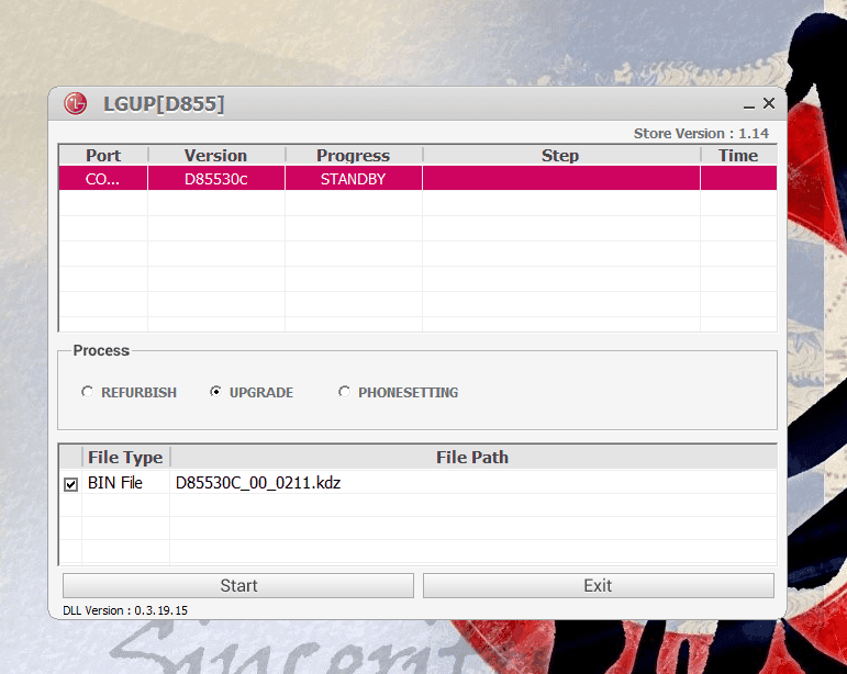

Hier ist das Tool welches ich benutze eigentlich das gleiche wie im verlinktem
Mal ein Bildschirmfoto als "Beweis" : P
Vielen Dank. Es ist wichtig, in welcher Reihenfolge die Programme installiert werden. Jetzt habe ich ebenfalls 30C auf meinem G3 :)
