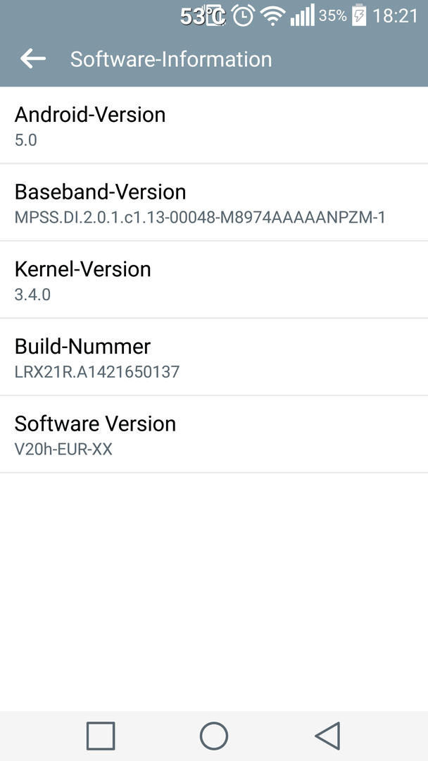

Habe mir vor 2 Wochen das LG G3 mit 32gb und 3gb ram zugelegt.
Ich hab es mir bei Willhaben gebraucht gekauft, ist aber im Top Zustand.
Als ich es bekam hab ich es gleich mal gerootet und die Resurrection Remix Rom darauf installiert. (gefällt mir ziemlich gut)
nun hab ich das Problem das mein Prozessor ziemlich schnell die 60 - 70°C bei den einfachsten dingen zb. youtube, downloaden von apps, erreicht und der Akku schwindet dementsprechend auch dahinn...;(
Darauf hin hab ich mich im Internet schlau gemacht und schon vieles probiert...
- Ich hab das g3 auf Werkseinstellungen zurückgesetzt (Stock Rom und custom Roms)
- Ich hab einen ''unroot'' durchgeführt (kdz flash, da tot nicht funktionierte) und alle Updates installiert.
nun weiß ich nicht was ich noch tun könnte :o
Ich hab zwar die Rechnung von electronic4you und könnte es einschicken, doch das würde 3 Wochen dauern (nur im Notfall)
Ich hoff es kann mir wer helfen ;)
