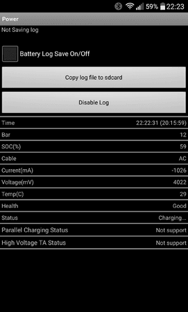

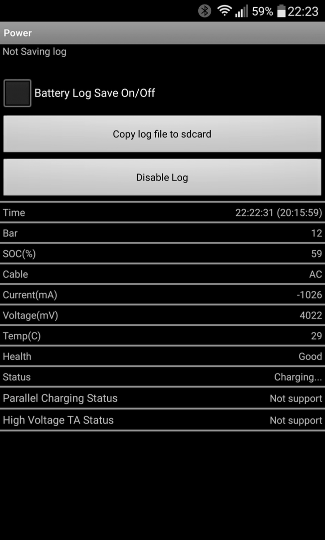

Danke sehr.
So sieht es bei mir aus:

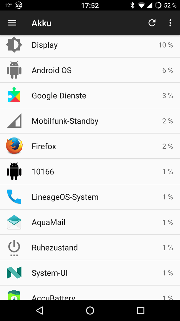

Aber am Akku scheint es bei dir nicht zu liegen; deine Verbrauchswerte sind viel zu hoch. Hast du Root und TWRP? Wenn ja, mal Dalvik und Cache löschen, wenn nicht, könnte ein Factory-Reset helfen. Vorher mit LGUP ein Backup machen.

Ist es normal, dass die Anzeige 20% saugt?
Ich bekomme auch eine Fehlermeldung Imperium Rom:crying:
Was das Display verbraucht, liegt auch an den Einstellungen für die Helligkeit. Aber ich denke, 20% sind zuviel. Bei mir sieht das so aus....

Das Hidden Service Menü ist vom jeweiligen ROM abhängig, ich weiß nicht ob Lineage oder Imperium überhaupt ein solches Menü hat. Auf älteren Android Versionen des G4 muss man statt der *#546368#*815# die 277634#*# wählen. Es gibt aber auch Apps die den Status der Battery anzeigen können, ich weiß nur nicht wie genau die Anzeige des Ladestroms ist.
Ansonsten sieht der Battery Test gar nicht so verkehrt aus, nur der Ladestrom ist mit 251 mA etwas gering. Dies kann am verwendeten Ladegerät oder dem Kabel liegen. Benutzt Du das originale Ladekabel und das originale Ladegerät? Evtl. mal einen kompletten Ladezyklus laufen lassen und das Logfile auf die SD-Karte speichern. Und 20% Verbrauch sind für das Display vollkommen normal, je nach Nutzung meines G4 sind es auch mal weit über 40%. Insbesondere wenn ich Filme schaue zieht das Display mit Abstand am meisten Energie.

Also die Logfile, ohne dass es voll geladen ist, sagt:
Time Bar# SOC(%) Cable mVolt Temp Health
10:38:15 (13:08:37) 16 81 AC 251 3941779 21C Good
Ich dachte es werden mehr Einträge im Log gespeichert, aber bei mir wird auch nur ein Eintrag geschrieben. Schade. Soweit sieht es für mich ganz normal aus, bis halt auf den geringen Ladestrom. Bei mir sind es im Schnitt knapp über 1000 mA, je nach Ladezustand des Akkus. Könnte halt auf ein Problem mit dem Akku hindeuten.
Das einzige was mir dazu noch einfällt wäre die Kontakte am Akku und im Handy auf Verschmutzung zu überprüfen, oder evtl. einen Reset zu machen. Das Problem scheinen andere auch zu haben, aber eine sichere Lösung dazu gibt es wohl nicht.
