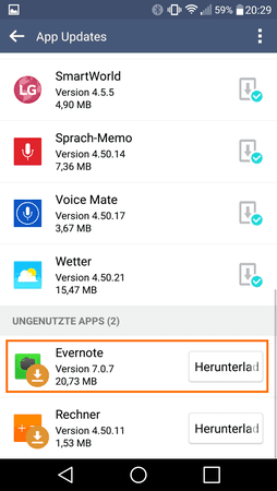

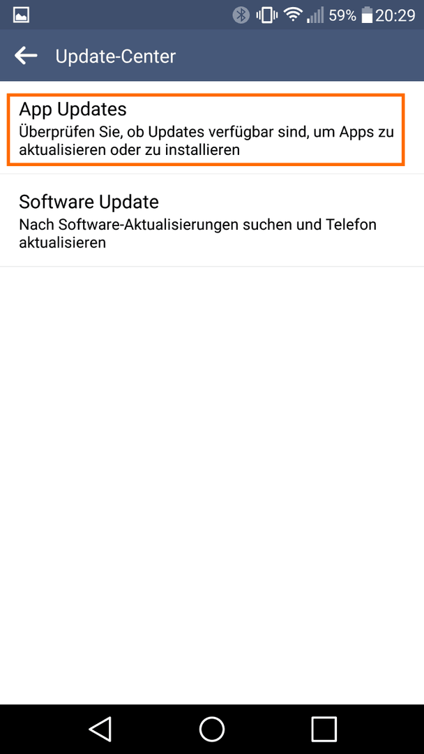

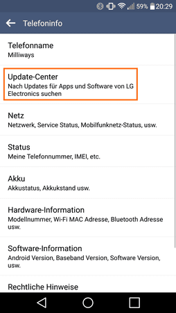

Nachdem auch bei mir ich mir erklaeren kann wieso die LED immer wieder Weiß blinkt und ich nach und nach alles abgeklappert habe, viel mir unter Telefoninfo der Punkt Update-Center auf. Dort nahm ich unter App Updates die Lizenzen an und es blieb immer Evernote übrig, ebenfalls mit einer 1 als Benachrichtigung hinter diesem Menü Punkt.
Ich installierte Evernote um es dann wieder zu deinstallieren damit es dann nicht mehr unter Verfügbare Updates angezeigt wird, sondern unter Deinstalliert.
Nun habe ich mir die Sache ne ganze Weile angeschaut, bis jetzt ist die LED nicht wieder unnötig los gegangen.
Probiert es mal aus und berichtet mir, ich selbst bin nämlich kein Evernote Nutzer.
Reaktionen: kassi, blubb83, lifetab und eine weitere Person
Bitte halte uns mal auf dem Laufenden, denn das mit der LED nervt unglaublich.
Der Tip funktioniert.
Mhm ich hab es installiert, dann deinstalliert. Jetzt taucht es immernoch unter App Updates auf allerdings nicht mehr ganz oben, sondern ganz unten in der Liste unter ungenutzte Apps
Ich habe jetzt 3x dieses Update Center eingerichtet, Evernote hing bei allen in der Schwebe, installiert und gleich wieder deinstalliert, seit dem Funktioniert die Benachrichtigungs LED wie gewuenscht!
Denn Evernote wird nach Aktivierung des Update Centers mit Benachrichtigung angezeigt, dieses wurde vorher nur verborgen aber die LED hat anscheinend aufgrund dieses Updates signalisiert, hier laege eine neue Version vor.
