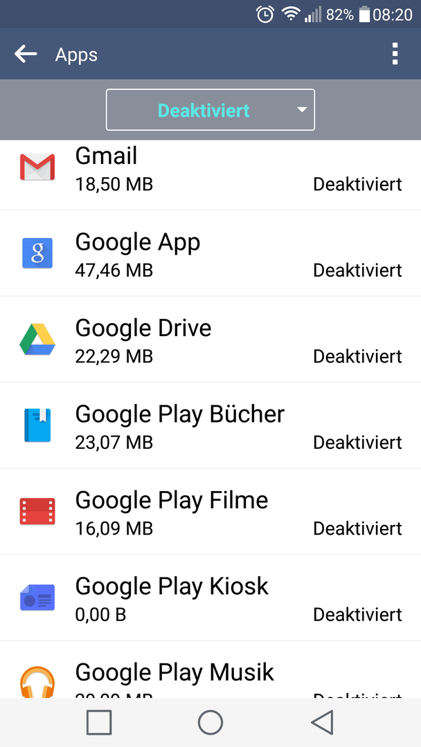

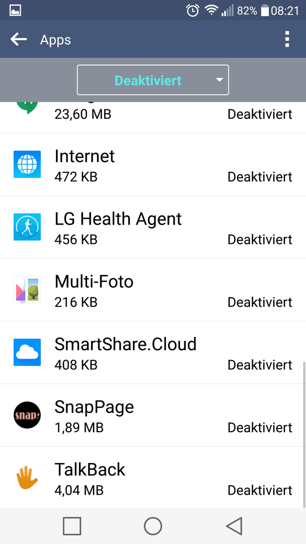

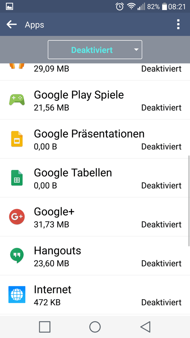

Bei mir war das Phänomen auch....ständig Bildschirm freez,absturz ,neutstart und nicht lange hat es gedauert bis es wieder geschah .
Hab nur seit 4 Tagen eine Einstellung geändert , die in meinen glauben nun dieses fehlerhafte Verhalten völlig beseitig .
Hab bei Energy sparen (Einstellung, Akkusparmodus ...dann das Häckchen bei Apps im Hintergrund beschränken weggelassen.Seitdem läuft wieder alles gut ,auch bei starker intensiver Nutzung.
Anbei ist noch auflistet welche Apps ich dauerhaft deaktiviert hab ,die für mich völlig nutzlos sind und nur im Hintergrund laufen,akku und System fressen
Screenshot_2016-01-04-08-21-19.png Screenshot_2016-01-04-08-21-11.png Screenshot_2016-01-04-08-20-54.png
