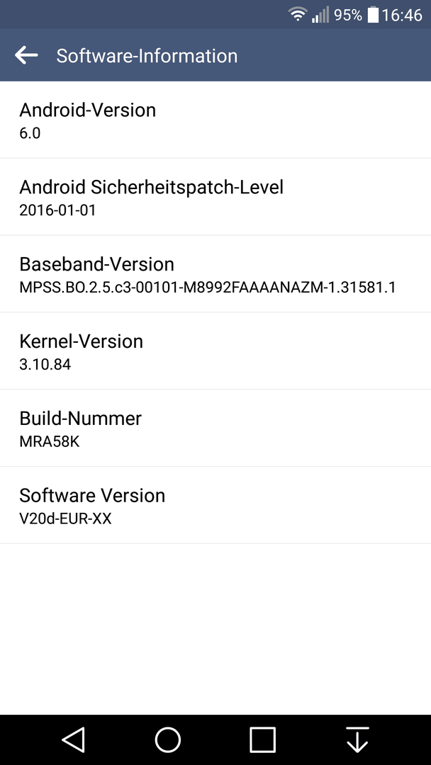

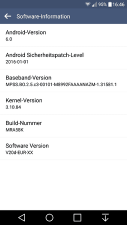

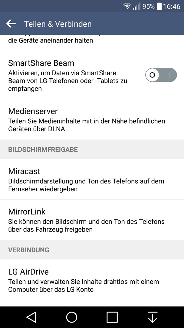

Hi,
hab die v20d via OTA bekommen. Sowohl Mirrorlink als auch Miracast sind da.

Ich hab alle Varianten durch:
- Standardweg mit LG Bridge und anschließendem Reset: Mirrorlink weg.
- Notgedrungen und in der Hoffnung auf Wiederkehr: KDZ refurbish mit LGUP : kein Mirrorlink.

Ich hatte mit LGUP die 20D installiert und nicht darauf geachtet, ob die Programme da sind.
Dann hatte ich mal so aus Lust mit LG Bridge eine fehlerhafte Installation reparieren lassen und es wurde die 20D neuinstalliert.
Dann habe ich das eben gelesen und mal geschaut. Miracast ist da, aber kein Mirrorlink.
Dann habe ich mal bei meinem Bruder geschaut, der das Update nur Über LG Bridge gezogen hat und bei ihm sind beide Programme vorhanden.
Ich könnte mir vorstellen, das es an der KDZ liegt, aber dem widerspricht eine Aussage weiter oben.
Ich habe gerade keinen Plan. Aber es gibt hier ja viele, die mehr Ahnung haben und vielleicht eine Idee haben.

mit einem vielleicht feinen Unterschied: Ich habe nach dem Bridge Update das Telefon "zurückgesetzt" über die telefoneigene Funktion, weil ja immer gesagt wird, dass nach einem großen Releaseupdate ein Zurücksetzen besser sei. Hat dein Bruder das auch gemacht?

Zurückgesetzt hat er es nicht. Ich möchte es ihm jetzt auch nicht vorschlagen. Wäre aber bestimmt interessant zu erfahren, ob es dann auch weg ist.
Vielleicht kann ich ihn ja überreden es am Wochenende zu machen.
Ich könnte mir vorstellen, dass Mirrorlink in 20D nicht mehr erhalten ist, aber solange es als Update installiert wird, die Version von vorher erhalten bleibt und erst nach einem Reset verschwunden ist.
Umgekehrt hätte es ja bei mir über die Funktion "fehlerhaftes Update reparieren" wieder hergestellt werden müssen.
Mal schauen wie es hier bei diesem Thema weitergeht.
Ich werde gleich mal die v10d ber LGUP einspielen und schauen ob es dann wieder da ist und dann das normale Update einspielen ohne zurücksetzen. Ich berichte dazu morgen.
Wichtig ist noch zu erwähnen, dass auf der cert.mirrorlink seite nur die v10d (und noch eine 5.1er) eingetragen sind. Es könnte also tatsächlich sein, dass die v20 (offiziell) (noch) nicht zertifiziert ist und daher beim "reset" Mirrorlink nicht mehr teil der Software ist, aber über das Update "Bestandsschutz" genießt.
So ich habe nun die v10d als KDZ eingespielt, da war Mirrorlink plötzlich wieder da :-D . Mir wurde auch gleich das OTA Update auf MM angeboten. Habe trotzem die Bridgevariante gewählt und tadaaaa: Mirrorlink war immernoch da!
Fazit: Beim Zurücksetzen hat es mir damals das Mirrorlink deinstalliert. Also vorsicht damit, wer Mirrorlink braucht.
Kann damit eigentlich nichts zu tun haben. Ich hab ein SWS-Gerät und Ende Dezember via Bridge auf die V20a upgedatet und anschließend via Telefon einen Werksreset durchgeführt. Bei mir ist MirrorLink vorhanden.
Heute dann das Update auf die V20d OTA erhalten und durchgeführt, diesmal ohne Reset, und MirrorLink ist immer noch vorhanden.
Also scheint es ja die Kombination aus V20b, c oder d und Zurücksetzten des Gerätes zu sein.
