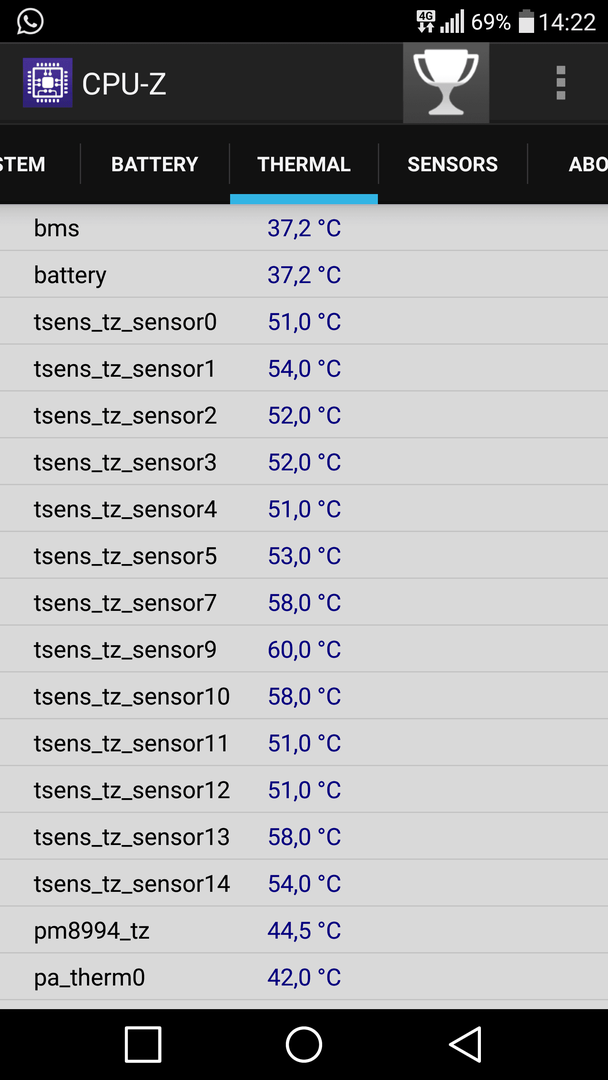

Langsam glaube ich das irgendwas mit meinem G4 nicht stimmt.
Das Telefon ist immer so unangenehm Warm das meine Hände anfangen zu schwitzen obwohl ich nichts auf dem Telefon mache (keine Apps offen, nichts..) Display Helligkeit auf 40%.
Komme auch nur auf knapp 3h dot obwohl ich eigentlich nichts grossartiges mache.
Whatsapp, instgram und golem app. sonst nutze ich nichts
Hier mal ein Screenshot, nach neustart des Handys
Wow, das ist ja heftig! Da muß was faul sein und Du solltest versuchen den Grund dafür zu finden in der Akku Verbrauchsanzeige müßte man da was sehen wo der meiste Strom hingeht. Kann sein das da eine App im Hindergrund ihr Unwesen treibt? Notfalls das Handy reseten, schauen ob der Stromfresser weg ist und dann nach und nach das Handy neu aufstellen.
*$kUnK.- schrieb:
komme auch nur auf knapp 3h dot obwohl ich eigentlich nichts grossartiges mache.Whatsapp, instgram und golem app. sonst nutze ich nichts
Und wie sieht es mit den Standort-Einstellungen aus? Temperaturen nach einem Reboot, ist nichts Aussagekraeftiges um irgendwelche Akkuverbraucher zu finden.
Gps bzw Standorteinstellungen sind komplett deaktiviert.
Als nächst höchster Akkuverbrauch nach dem Display ist Android System mit 49min aktiver CPU Zeit.
Vllt saugt irgendeine LG App meinen Akku leer, ich weiss es nicht...
