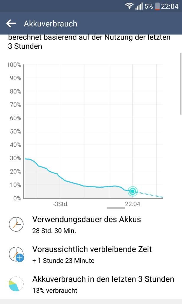

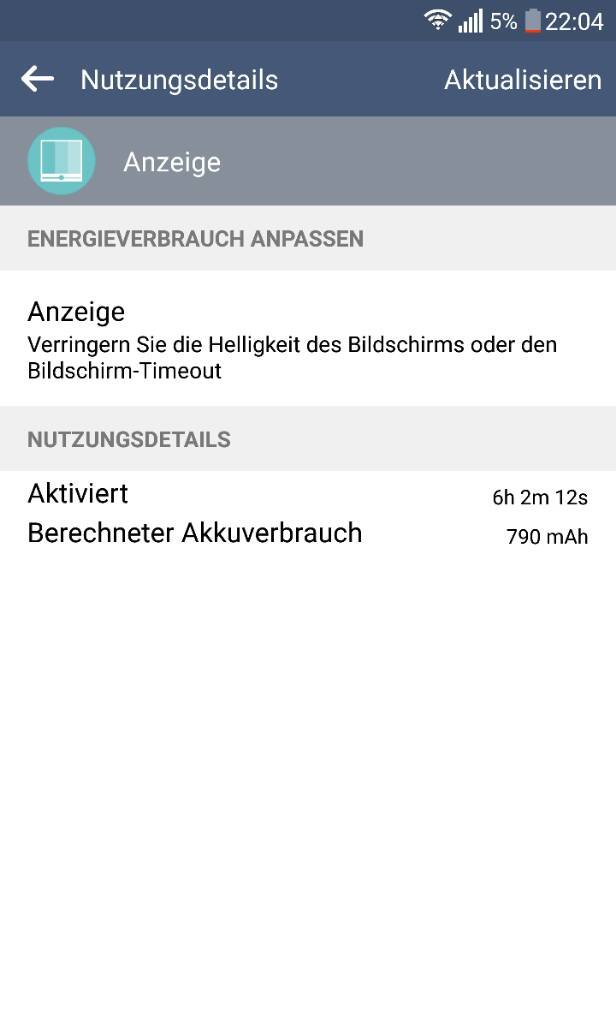

Nicht im geringsten. Heute morgen war es kurz ganz schön warm. Aber eigentlich ist es dauerhaft kühl. Und dennoch vorhin um 18 uhr aufgeladen auf 100% jetzt wieder auf 70 Prozent. Zwar schon irgendwie besser. Aber es liegt halt nur rum. Bevor das Update angeboten wurde hat das Gerät bei alltäglichen Gebrauch 36 Stunden gehalten.

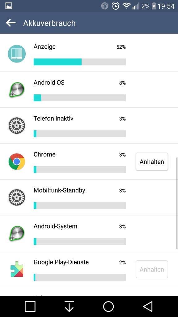

Bin mit V20d super zufrieden, hat sich gegenüber V20a noch etwas verbessert:
Bearbeitet von: hanspampel - Grund: Monsterbilder gespoilert, bitte NUR anhängen(bei TT über die Büroklammer) - "hanspampel"

Meine Akkuwerte sind jetzt auch top.

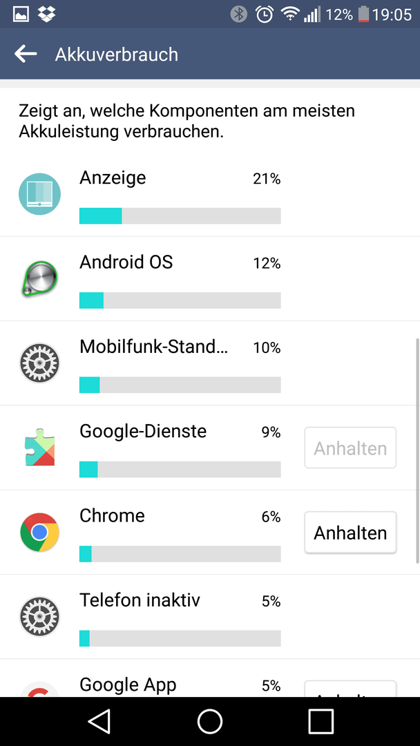

Google Dienste kompletten abgeschaltet? Das kann doch nicht sein dass die bei mir an 3. Stelle stehen und bei dir gar nicht auftauchen
Bin ich in Moment überfragt, habe einige Knöpfe verstellt in letzter Zeit. Wo sehe ich das noch, dan schaue ich mal nach.

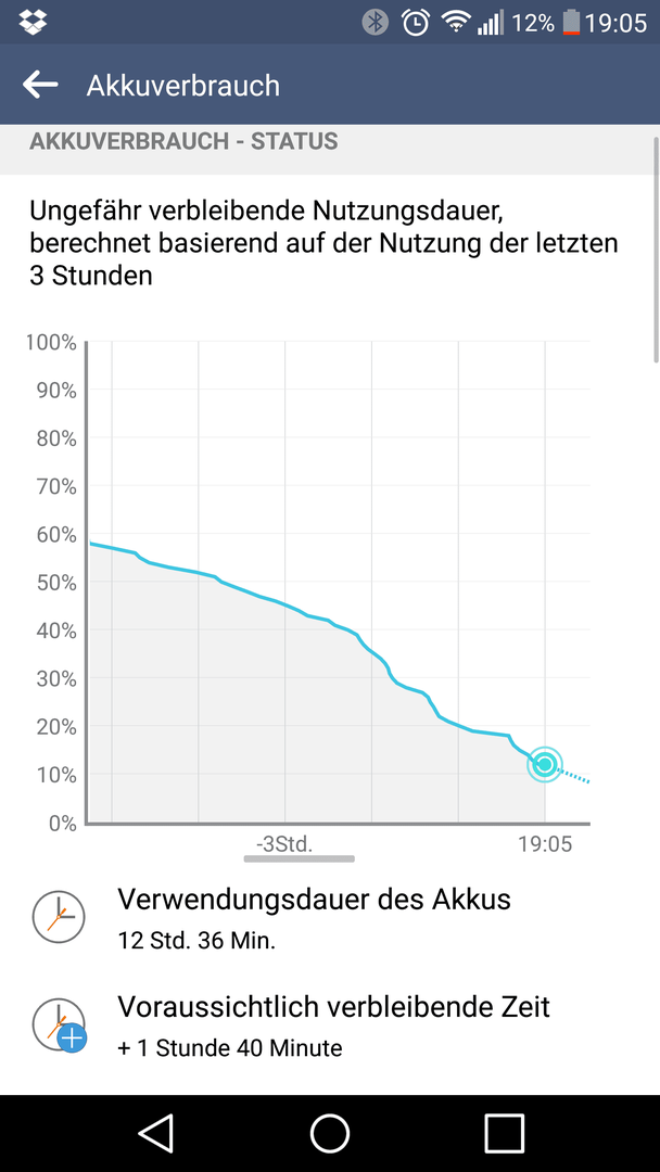

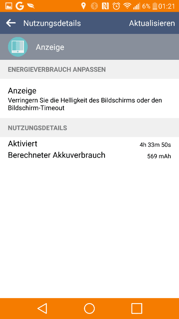

Hab seit Freitag ein G4. Handy wurde seit dem 2-3 mal vollgeladen. Version ist die 20E installiert.
War heute bis auf zwei Stunden den ganzen Tag Zuhause und im WLAN unterwegs. Bluetooth, Ortung an. NFC aus. Beleuchtung auf Automatik. Bin soweit erstmal zufrieden und bin gespannt wie der Akku im Alltag hält.

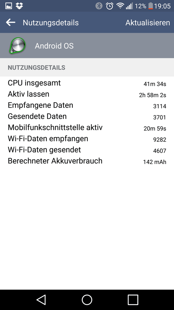

Es kommt gerade frisch aus der LG Werkstatt. Leider ist der Akkudrain, den ich eigentlich mit dem Bootloop Fehler (Vorbote ?) in Verbindung gebracht habe, ist immer noch da.
Langsam nervt es mich gewaltig, und Rootbasteleien sind für mich keine Lösung!
Ich komme nicht mehr auf 2 Stunden Display on Zeit, genau wie vor dem Bootloop Crash. Vor allem Android OS zieht mir den Akku leer, auch wenn der Bildschirm aus ist.
Gerät läuft seit Samstag wieder, incl. Update auf die V20D mit Hardwarereset

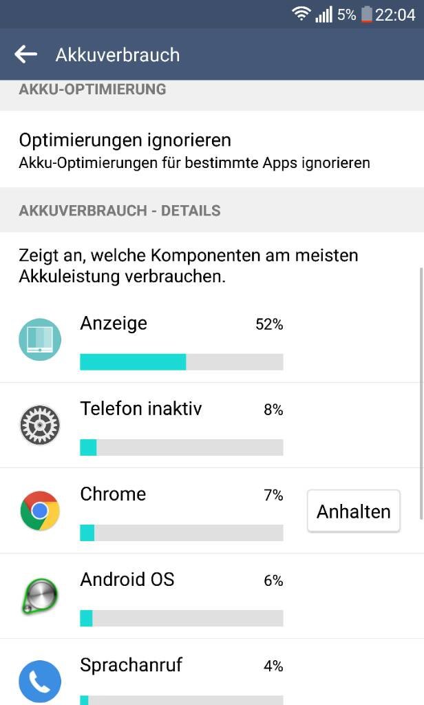

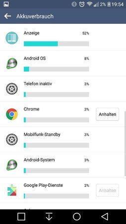

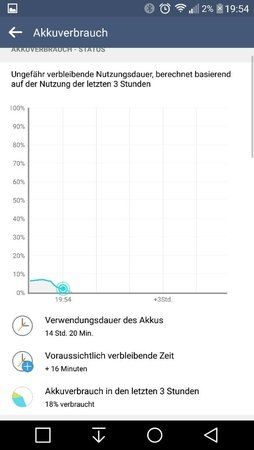

2016-02-08 18.05.34.png 2016-02-08 18.05.42.png 2016-02-08 18.05.46.png 2016-02-08 18.05.52.png
Guten Abend alle zusammen

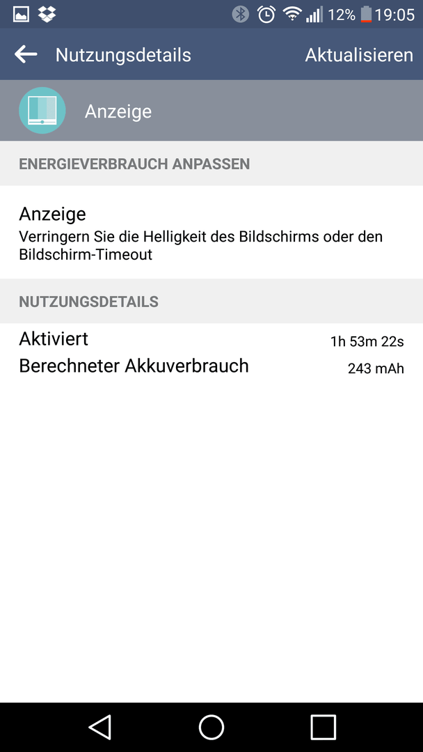

Hier mal meine Werte nach dem Update auf v20d war ich nicht besonders zufrieden der Übeltäter war Facebook inklusive messenger kam vll von morgens 6 Uhr bis 16 Uhr mittags mit einer Ladung hin (Facebook stand immer an 2. Stelle mit knapp 28 % ) jetzt habe ich die beiden apps deinstalliert und nutze fb über den Chrome Browser und siehe da ein Wunder :)
Display Helligkeit ist immer zwischen 25 und 35 Prozent außer wenn man mal unterwegs ist und Probleme hat was abzulesen.
Für mich persönlich und meiner Nutzung erste Klasse

mr bo schrieb:
Bin im Augenblick mal wieder angepi$$t von meinem G4.
Anhang anzeigen 470038 Anhang anzeigen 470039 Anhang anzeigen 470040 Anhang anzeigen 470041
Probier mal das Kdz drüber zu flashen mit dem LG Tool. Das hat bei einem Freund auch geholfen. Upgrade oder wie das heißt reicht. Also brauchst nicht alles neu mache zu.
