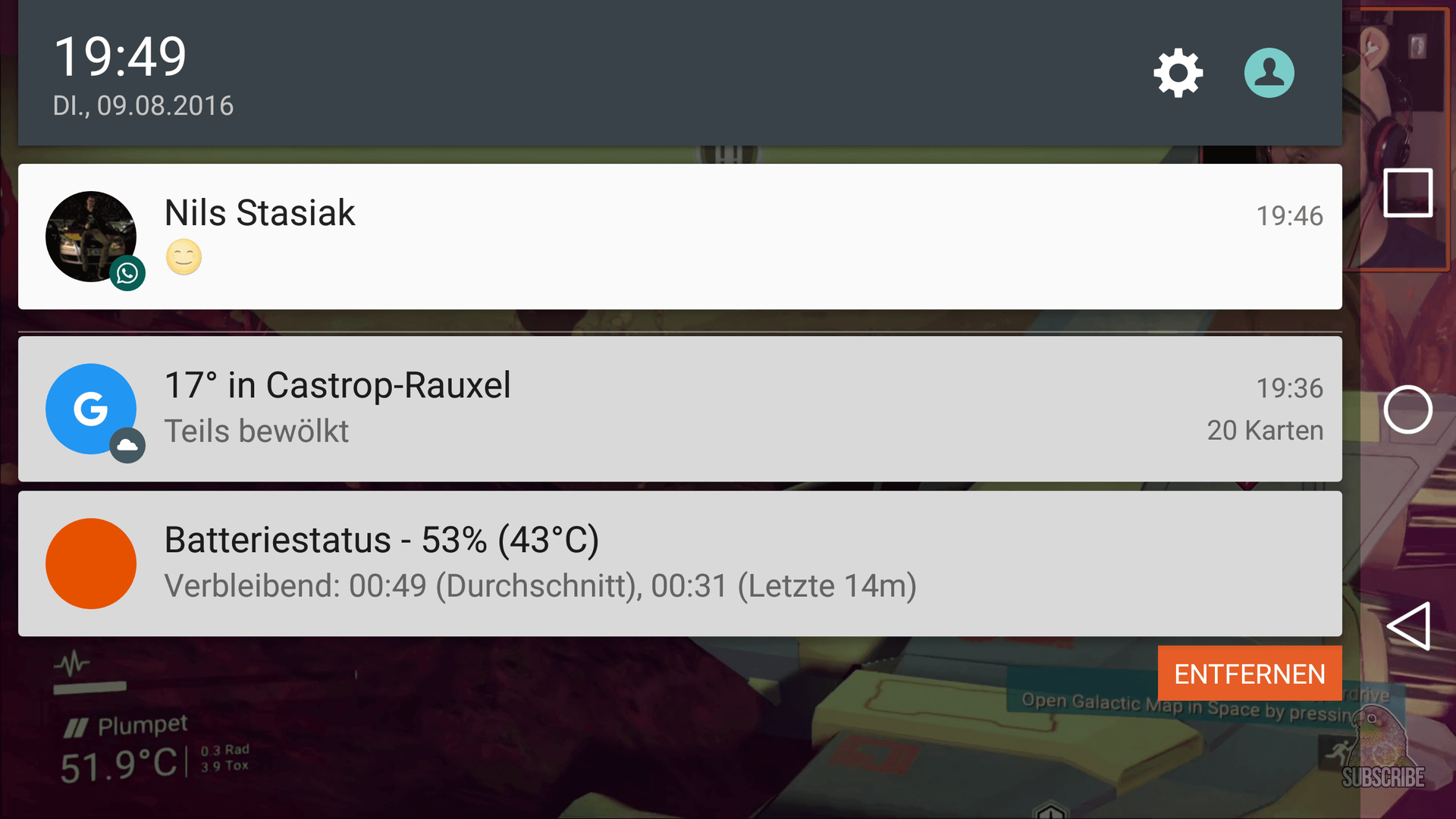

Im Screen die berechnete verbleibende Laufzeit. Die leider so auch hin kommt... Dabei war ich nur aufem Klo mit nem bisschen YouTube und über 50%
49 min nur noch bei 53 %Akku?!
Das ist aber echt sehr mager.
