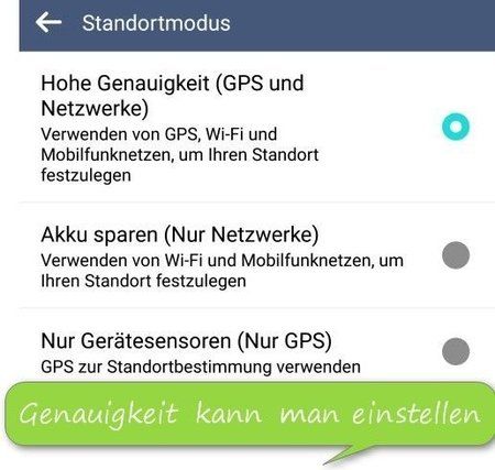

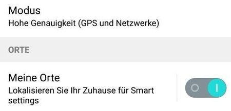

Nachtrag:
Wen nicht hohe Genauigkeit eingestellt ist, kann man Smart settings nicht einschalten.

Das G4 weiß das aber auch durch mein heim wlan!
Wahrscheinlich ist es aber einfach nicht genau genug
Es geht jedenfalls sofort. Nichts mit warten.
Auch bei Umstellung auf nur GPS geht es. Aber der Button "Meine Orte" unter Einstellungen/Standort geht aus. Welcher ja als Grundlage für Smartsetting angegeben wird. Trotzdem, geht es. Aber ob es sich noch umstellt(Wenn ich meinen Home Bereich verlasse) habe ich nicht getestet.
