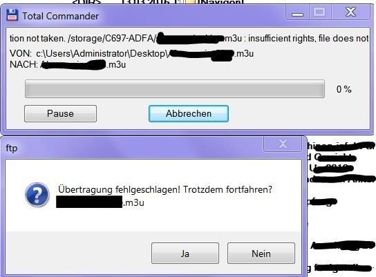

1. Ich nutze schon lange den FTP Client Total Commander für meine beiden S3 und Galaxy Tab. Alles läuft perfekt. Aber mit dem G4 eben nicht. Ich nutze als Android-App FTPServer. Die Verbindung ist auf beiden Seiten richtig eingerichtet. Ich komme als per TC auf das G4. So, wenn ich jetzt mittels TC z.B. vom G4 Files auf meinen PC kopiere, ist das kein Problem. Aber umgekehrt funkt es nicht. Also vom PC aus auf das G4 zu kopieren, klappt das nicht. Egal, ob ich versuche auf der SD-Karte des G4- oder auf den internen Speicher versuche etwas zu kopieren, erhalte ich ne Fehlermeldung:

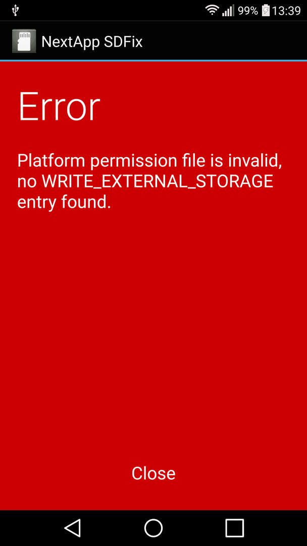

Habe nun doch mal die App genutzt. Ist so wie ich sagte. Der Eintrag ist gar nicht vorhanden. Also habe ich ein anderes Problem. Nur welches? Hier ein Snapshot von der App:

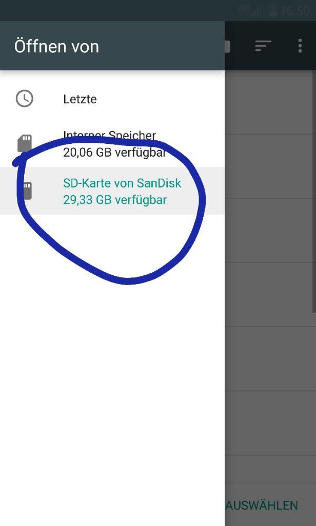

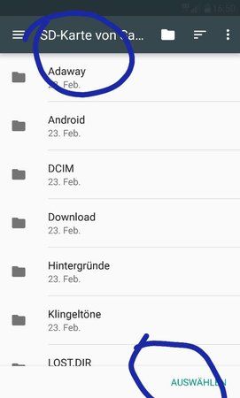

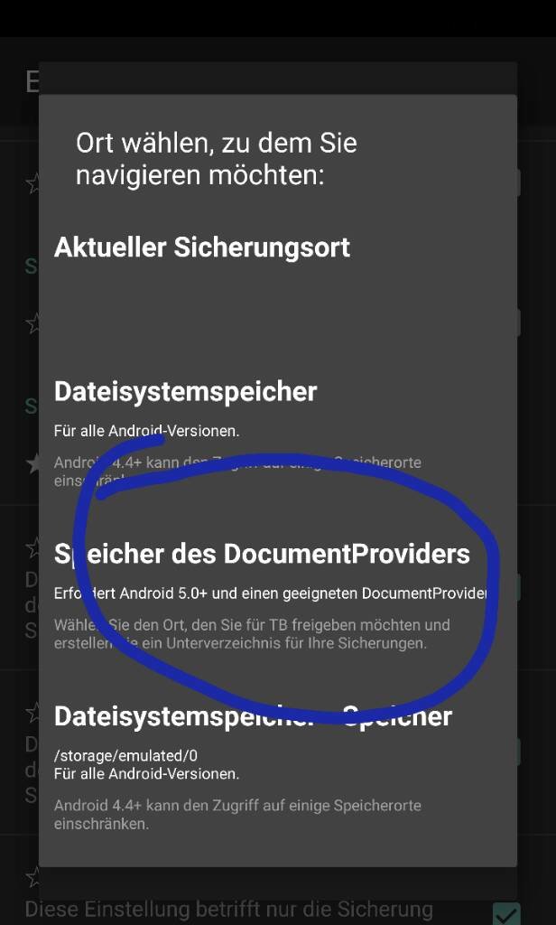

Du musst jeder App jeweils Schreibrechte für die SD Karte geben. Ich nutze nur den ES Datei Explorer in der Pro Version.
Für TB so vorgehen!

Hi,
das funktioniert bei mir nicht. Wenn "Speicher für DocumentProvider" auswähle, erhalte ich ne Fehlermeldung "Leider wird das Programm "Titanium Backup" beendet. Und wie gesagt, wähle ich "Menü>Einstellungen>Ort des Sicherungsordners>Speicherorte->Dateisystem änder>Dateisystemspeicher-System" sehe ich ein paar Ordner. Klicke ich auf zurück sehe ich den internen SystemordnerOrdner "0" und einen roten Ordner "Dieser Ordner ist schreibgeschützt". Klicke ich nochmal zurück, sehe ich u.a. auch den Ordner "C697-ADFA". Gehe ich in diesen sehe ich den von mir auf der SD-Karte erstellten Ordner "Titanium Backup". Klicke ich diesen an, sehe ich wieder nen roten Ordner "Dieser Ordner ist schreibgeschützt". Und kann ihn auch nicht auswählen. Ist ausgegraut. Kann dann nur noch auf "Abbrechen" klicken.

Du musst diesen Weg gehen sonst bekommt tb keine schrieb berechtigung auf den externen Speicher. Installierte tb mal neu.
Für tb kam gerade ein Update siehe Changelog. Dein Problem sollte hiermit behoben sein.
