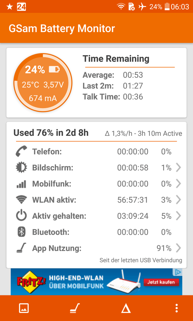

Guten Morgen..
Aodala.. Hab dir schnell mal nen Screenshot gemacht.vom g4
Man beachte.. Flugmodus. 1 min dot.
Also damit du siehst.. Liegt wirklich zu 95% am akku
Er haltet einfach nicht mehr die Ladung. Auch wenn app Nutzung da steht. Das ist bei GSam halt alles zusammengefaßt. Aber da keine screen on time da ist, I'm Hintergrund nix läuft, da alles auf aus ist. Also auch keine Synchronisierung.
