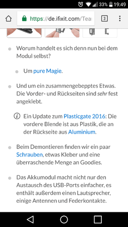

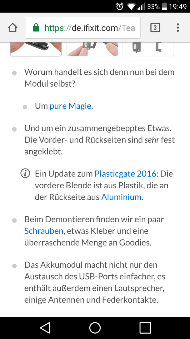

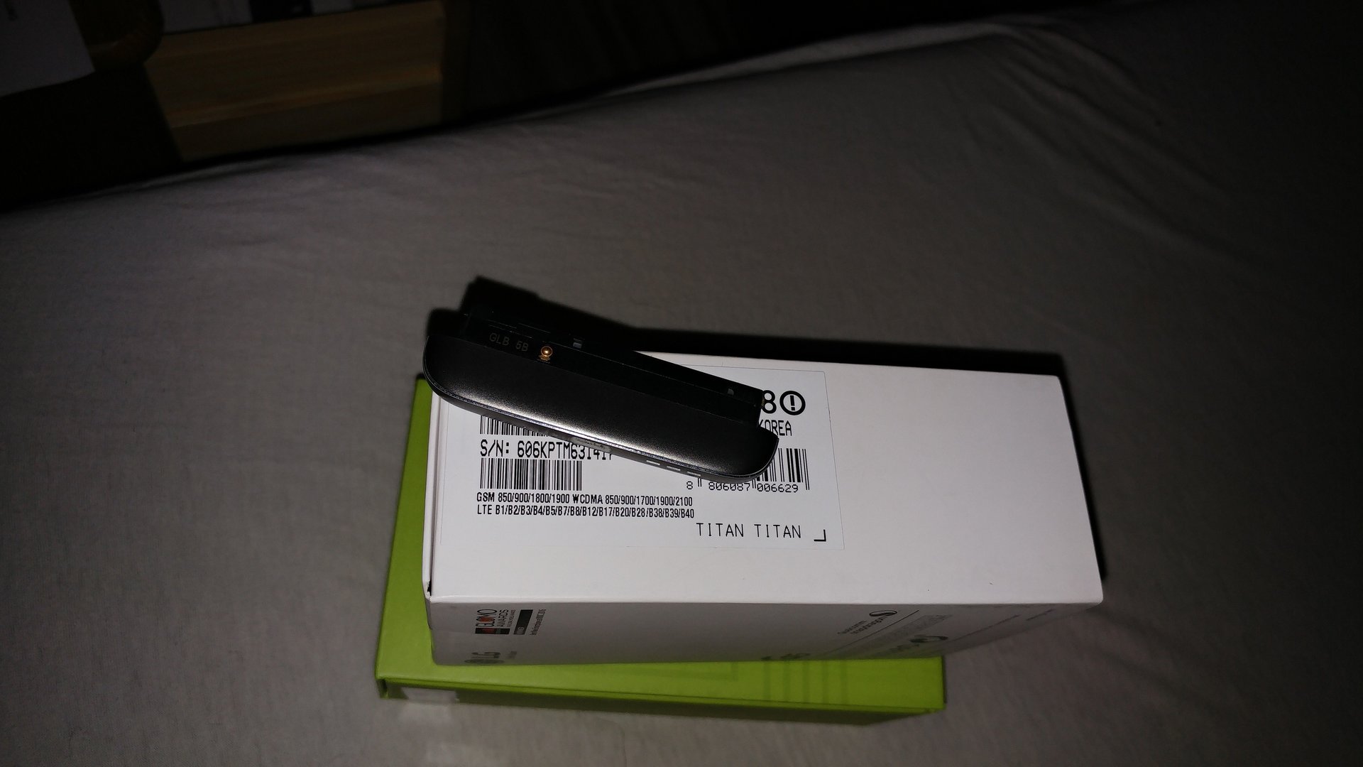

Mein g5 war auch davon betroffen. Nach einigen forumdiskussionen und anleitungen die Abhilfe versprechen, hab ich mir gedanken gemacht:) ich habs recht einfach gelöst. Das hifi modul gekauft, rein, fertig.
Gps läuft wie ne eins.
Gedankengang, anderes modul-andere kontakte für die antenne.
Fertig, das war es auch schon
Auch wenn es wohl mit den kontakten innen zusammenhängen soll, bei mir sind die gps probleme weg.
Wow da hätte ich sehr gerne ein paar Fotos.
Wovon genau;) ?
Und die theorie dass nur geräte mit seriennummern 603und604 betroffen wären ist auch nicht ganz korrekt; meins hat ne 606.
Mein gedankengang; das gehäuse ist aus metall, schlechte signalleistung. Das dockmodul ist vorne aus Kunststoff, optimal als antenne. Da das modul ein pin als konnetkor hat, könnte man dort die antenne unterbringen bzw erweitern. Es ist allerdings nur eine theorie, hab das ding nicht zerlegt oder weiter nachgeforscht, konnte so das modul ausprobieren und meine theorie ohne Eingriff prüfen
Ps, eben geprüft. Ich hab wohl recht siehe teardown

Uups, hab löten gelesen. War in eile, Entschuldigung :D. Dass die 606 ebenfalls Probleme hat ist mir neu, dass solltest du mal in den Bad gps thread auf xda teilen.
