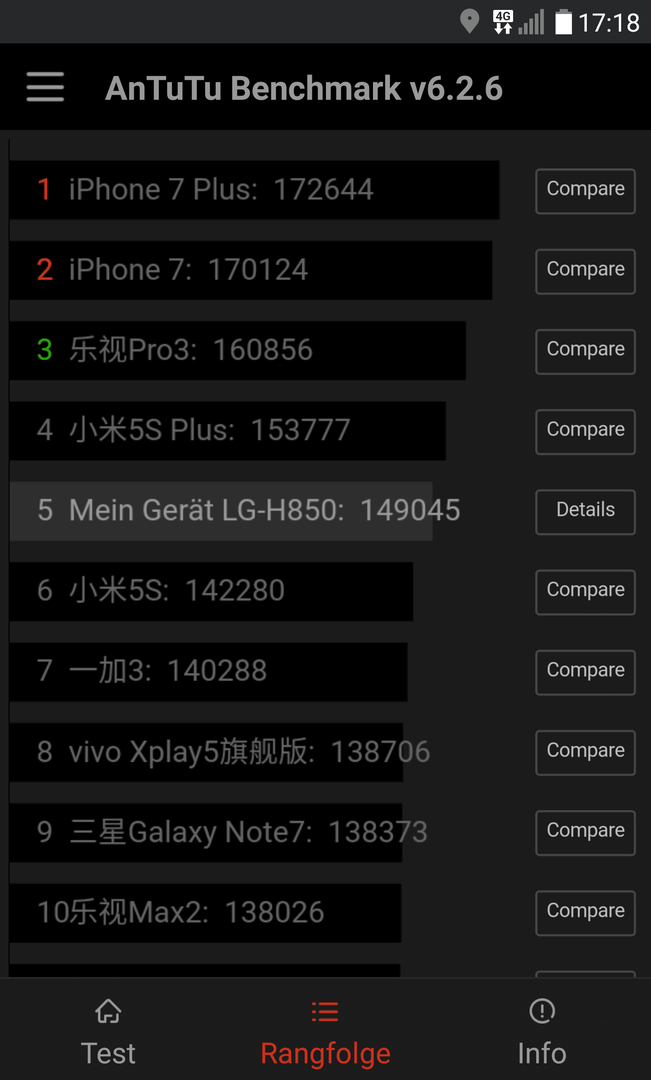

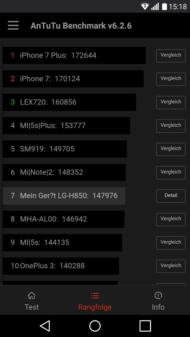

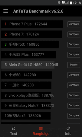

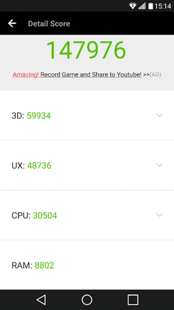

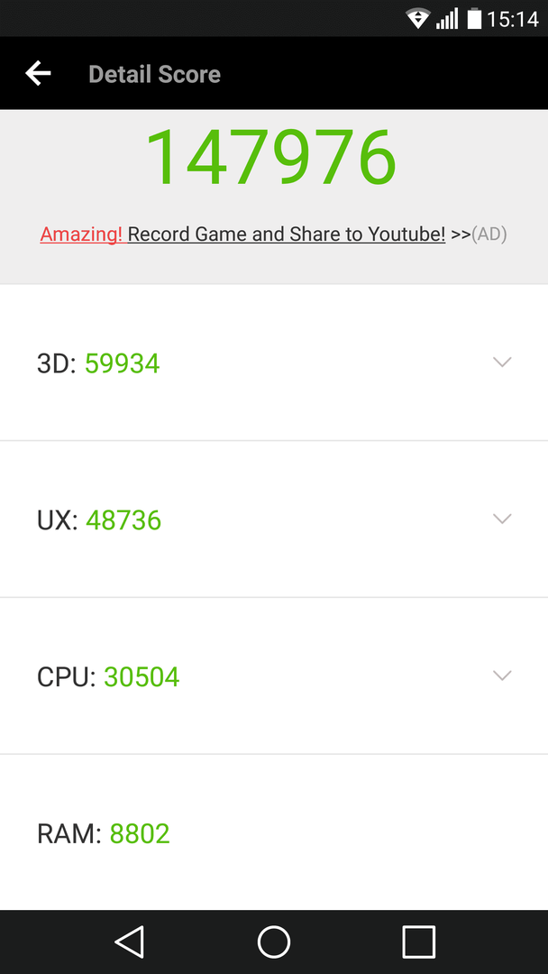

Ich habe das Update auf Android 7 letzte Woche durchgeführt. Direkt nach dem Update habe ich mich gewundert, warum der Akkuverbrauch spürbar hoch geht. Bis ich durch Probieren den Übeltäter "Next Lock Screen" identifizieren konnte. Diesen habe ich darauf hin deaktiviert. Seitdem bin ich mit dem Update und dem Akkuverbraucht äußerst zufrieden. Ich hoffe Next Lock gibt bald ein Update heraus.
Die antutu Werte mit Android 7 können sich auch sehen lassen.:thumbsup:

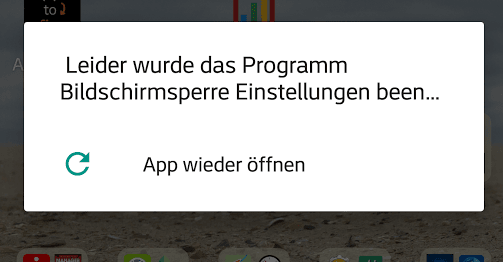

Ich habe seit dem Update auf 7 keine Möglichkeit mehr den Sperrbildschirm zu ändern UND die Entsperrung per "OK Google" (Spache) ist nicht mehr möglich...
Habe das Sprachmodell zwar nochmals "umtrainiert" aber keine Besserung.
Klicke ich mich dann in den Einstellungen zum Menüeintrag "Sperrbildschirm" und möchte diesen öffnen, erhalte ich die Fehlermeldung im Screenshot... (auch ein Reboot vom Gerät nützt nichts...)
Immerhin ist mein PIN und Fingerabdruck aber noch hinterlegt...
