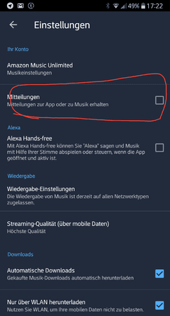

@kasima hi, du gehst in die Einstellungen( ein Zahnrädchen) oben links.
Reaktionen: Interceptor83 und GigaTom

Ich habe ebenfalls den Haken aus dem Screenshot von @serq entfernt. Zusätzlich habe ich noch in den Android-eigenen Einstellungen die Benachrichtigungen deaktiviert.
AppInfo -> App-Benachrichtigungen -> "Notifications", "Background Updates" und "Push Notifications" habe ich deaktiviert. Somit bleiben die Controls weiterhin nutzbar.
