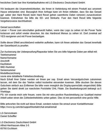

Habe auch das Problem,aber schon zum zweiten Mal. Werde das G6 einschicken. Habe auch LG Support deswegen kontaktiert...

ich empfehle allen Betroffenen einen Werksreset auszuführen. Danach ist das Problem beseitigt.
@PuckiHB ja, aber nur für kurze Zeit. Ich habe das Problem zum zweiten Mal innerhalb einer Woche.
@serq nach dem Werksreset ? Wurde das Update geflasht oder per OTA ausgeführt ? Kann es sein, dass eine installierte App zu diesen Problemen führt ?
@PuckiHB ja nach dem Werksreset.
Das Update habe ich geflasht.
Könnte sein das ein App zu dem Fehler führt, schicke ich es trotzdem ein)))
