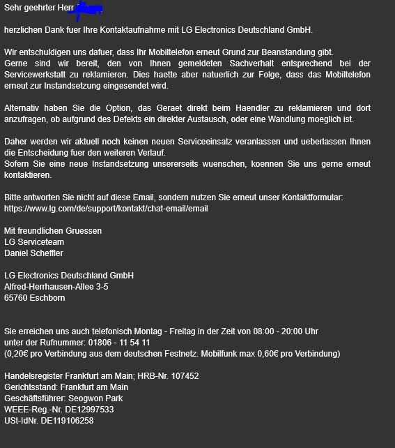

Noch eine EMail vom LG
Reaktionen: Schröder

serq schrieb:
@Schröder bei mir auch...
Meins war schon bei Reparatur.. Hat nix gebracht.
Jupp, aufgrund deines Beitrags glaube ich auch, dass es keinen Sinn macht, dass Handy einzusenden..... Händler halte ich für aussichtslos in meinem Fall. Kaufdatum war März 2018 und leider nicht über Amazon. Vielleicht sieht das bei dir besser aus......
Aber zumindest bietet dir LG noch etwas an. Überlege ob ich am Montag mal den Telefon Support über die LG eigene App nutze.
