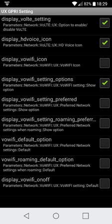

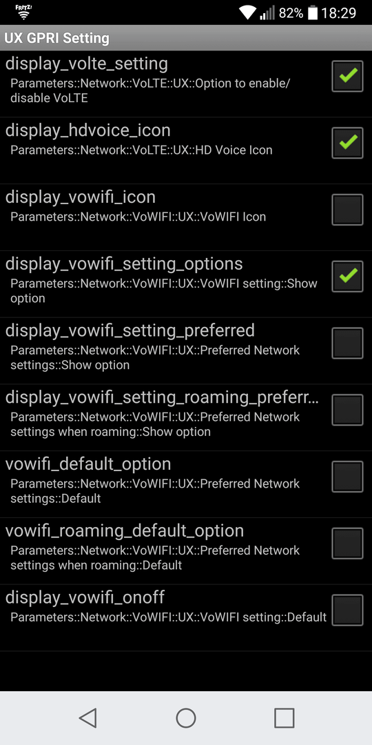

Die Einstellungen habe ich gefunden..
Vielleicht könnte mal jemand die von der
EU 10t Firmware posten...
Reaktionen: S25plusUser und SanPaulo

Also um es nochmals deutlich zu machen. Es mögen zwar die Einstellungen vorhanden sein im sogenannten Hidden Menü (und die sind bei allen LG H870 gleich). Aber NUR bei Geräten, bei denen VoLTE und VoWiFi auch vorgesehen ist, können diese auch via diesem Menü "aktiviert" werden. Bei der 10t FW kann man zb via diesem Menü auch die Einstellungen von VoWiFi sichtbar machen etc. Für die Länder wie Südamerika oder Südafrika spielt VoLTE und VoWiFi Keine Rolle oder es sind andere Frequenzbänder. Somit lassen sich diese Einstellungen auch nicht aktivieren via Hidden Menü. Kurz: Wer will VoLTE? Wer will VoWiFi? Dafür schlechtere Performance und Uralt Juli Patch? Auf zur 10t FW. Wer will smoothe und bessere Performance? Aktuellsten Patch und Verbesserungen? Dafür KEIN VoLTE und VoWifi? Auf zu einer Global FW.

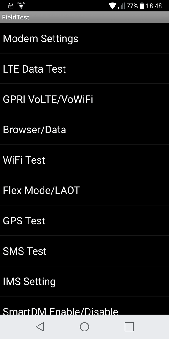

@Honor8SapphireBlue
dank dir nochmal für die Erklärung,...
Ins hiddenmenu in dem du
*#546368#*870#
wählst
Dann fieldtest dann gpri...
..bei mir sind bis jetzt noch keine Veränderungen entstanden,keine Auswahlmöglichkeit im den Einstellungenmit VoLTE; ...habe auch noch nicht so viel rumprobiert

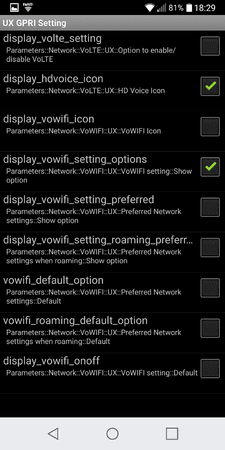

Wie ich ja schon im Vortext geschrieben habe: Wenn Du eine global Fw drauf hast wird es keine Veränderungen geben via Hidden Menü, da diese FWs kein VoLTE unterstützen da in diesen Ländern nicht vorgesehen oder ganz andere Frequenzbänder...Habe ich auch schon alles hinter mir, es geht nicht. Bei der 10t geht es. Wie ich im Vortext doch genauestens geschrieben habe müsst ihr euch entscheiden Freunde .)
Ansonsten weiterhin viel Spass bei der Suche von den Einstellungen :p
Das HiddenMenü der 10t ist exakt identisch
Reaktionen: Anky2 und SanPaulo
Kann das von Honor8SapphireBlue bestätigen. Selbst wenn man es in den Einstellungen sichtbar und aktiv ist wird es nicht unterstützt. Und ich habe beides sichtbar ... Aber VoLTE funzt nicht.
