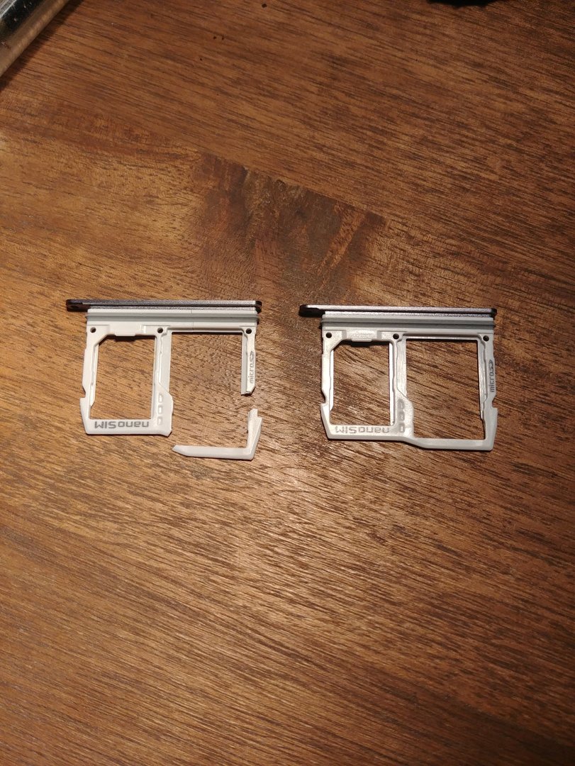

@LG Maniac: glaubst du immer noch, dass dazu Gewalteinwirkung notwendig ist?
Auf dem Foto von Emjay124 sieht man gut, dass hier die Sollbruchstelle schon eingebaut ist. :scared:
Reaktionen: GigaTom
Korrekt.
Ich reihe mich hiermit mal in die Opfer des billigen Plastik SIM Trays ein: Ich wollte gestern die Speicherkarte tauschen und beim Öffnen des SIM Schachts ist der Schlitten stecken geblieben. Leider war ich etwas ungeduldig und habe in der Panik das Ding mit Gewalt heraus gezogen. Ergebnis :
Der Kartenhalter war an einer Stelle Links abgebrochen, genau wie auf dem Foto ein paar Beiträge zuvor. Zum Glück hing das Stück aber noch an der anderen Ecke fest und ist daher mit heraus gekommen.
Ich habe dann versucht, die SIM einfach wieder mit dem Halter ins Gerät zu schieben. Ging auch sauber rein, allerdings hat das Phone die Karte nicht mehr erkannt. Ich hatte schon befürchtet, die Gewaltaktion hätte die Kontakte auf der Platine zerstört. Das war aber zum Glück nicht der Fall. Der Karten-Einschub löst offenbar genau an der abgebrochenen Ecke im Gerät einen Kontakt aus der dem Handy sagt : Karten-Fach ist zu.
Denn nachdem ich das abgebrochene Teil wieder mit Sekundenkleber angeklebt habe und danach die SIM eingeschoben habe ging es wieder. Beim Versuch, die Karte danach nochmal zu entnehmen ist das Teil zwar wieder abgebrochen, aber es hängt nun genau in der Ecke wo es hingehört und löst den Kontakt dort aus (schlauer wäre sicherlich gewesen, einen neuen Einschub zu kaufen, aber die Geduld fehlte mir in dem Moment ).
Einzig blöd ist , dass durch die Gewaltaktion die Kontakte der SD Karte beschädigt wurden, sodass keine Speicherkarte mehr erkannt wird.
Danke für die Fehlkonstruktion LG ;)

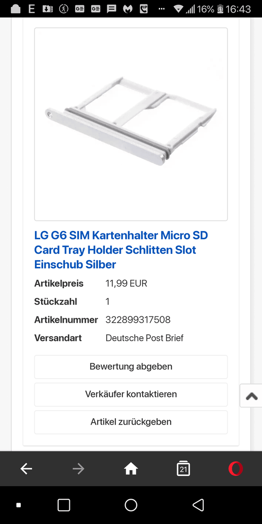

Ich hatte den Ersatz bei eBay für 11,99 Euro bestellt.
Ja, ich auch. Bringt halt nur nix, wenn die SIM- oder Speicherkartenkontakte in Mitleidenschaft gezogen wurden.
