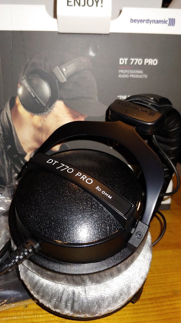

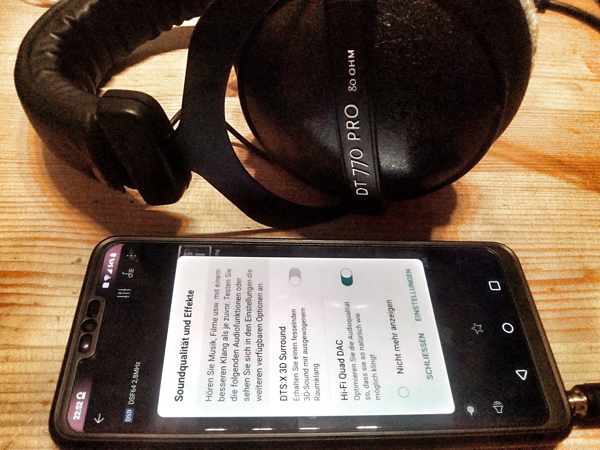

Das LG G7 kommt sehr gut mit hoch Ohmige Studio Kopfhörer meinen Beyerdynamic DT 770 PRO 80 Ohm klar. Auf meiner Speicherkarte (200GB) hab ich einige Flac in 16bit/44kHz - 48kHz, 24bit/44kHz - 176kHz, DSD64 und DSD128 Studio und Vinyl Aufnahmen. Der Sound ist etwas runder als bei meinem kleinen Hi-Res Digital Audio Player der (nur) ein Dual DAC und Texas Instruments AMP hat. Mit dem Denon Verstärker und 600 Ohm, haut das LG G7 dann auch noch mal richtig rein.
Als Musik App nutze ich das Sony Music Center.
[doublepost=1548978101,1548977969][/doublepost]@Freiherr bei 16 Ohm ist der Dynamik Umfang auch recht gering um ein Unterschied höheren zu können. Desweiteren kommt es natürlich auch auf die Musik an. Studio Aufnahmen mit einem sehr hohen Dynamik Umfang packt das LG bei mir extrem gut.
