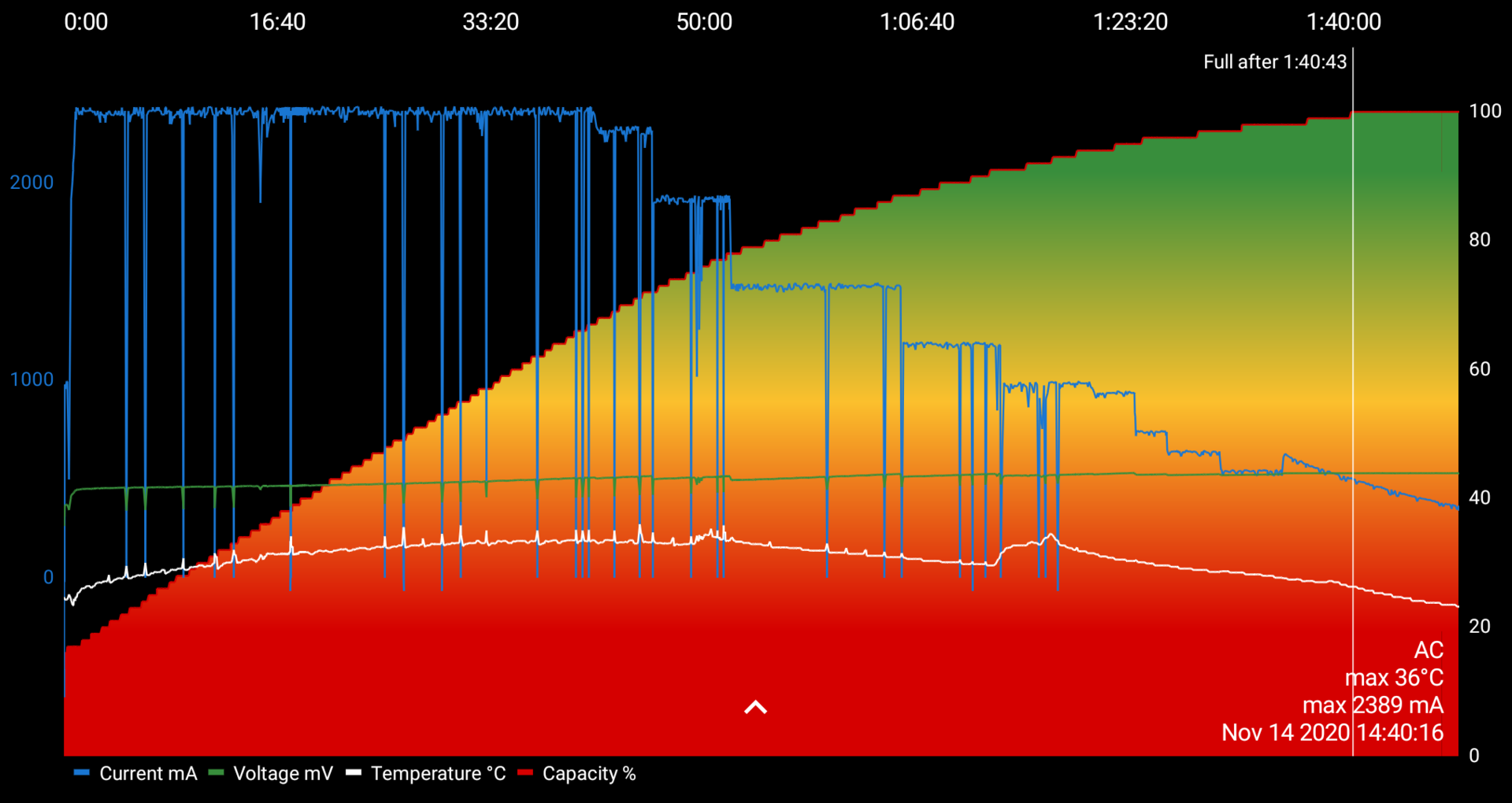

Ich habe mein G8s schon mehrfach Kabellos geladen, es schadet nicht mehr dem Akku als das Laden über ein Netzteil. Wer den Ladevorgang überwachen möchte, dem empfehle ich die App Charge Monitor. da kann sich jeder selbst ein Bild von dem Thema machen.
Hier mal ein Beispiel eines normalen Schnell-Ladevorgangs mit dem original LG-Netzteil:

Eine Frage noch zu dem Diagramm: Wie wird denn die Temperatur ermittelt? Gibt es einen Sensor, der die Akkutemperatur aufnimmt? Ich erinnere mich dran, dass im Servicemenü auch irgendwo die Akkutemperatur auftaucht, bin mir aber nicht sicher.
Ich hatte jedenfalls bislang den Eindruck, dass der Temperaturverlauf beim Laden bei meinem G8s anders ist als im Diagramm dargestellt, nämlich deutlich wärmer während des Ladevorgangs im "schwachen" Ladezustand des Akkus und dann irgendwann jenseits der ~60% eben deutlich nachlassende Temperatur. Dein Diagramm zeigt aber eine recht homogene Temperatur.
Interessant finde ich die Stufen des Ladestroms. Da hätte ich eher ein "fade-out" erwartet.
Jedes halbwegs moderne Handy hat einen Temperatursensor für den Akku verbaut, den man natürlich auch auslesen kann. Entsprechende Apps gibt es dazu jede Menge. Beim QuickCharge wird die Temperatur ständig überwacht und der Ladestrom entsprechend angepasst damit die Lebensdauer nicht leidet. QuickCharge ist darum nicht schädlicher als normales laden. Wird der Akku zu warm wird der Ladestrom gedrosselt, darum kann das Laden im Hochsommer schon mal länger dauern als im Winter.
Im Grunde genommen ist es ein "Fade-Out", wenn auch nur angedeutet. Einen weicheren Verlauf mit weniger Stufen wird die Ladeelektronik wohl nicht unterstützen, wobei dies eigentlich auch nicht notwendig ist. Bei Zeiten mache ich mal ein Diagramm wenn ich das G8s induktiv lade.

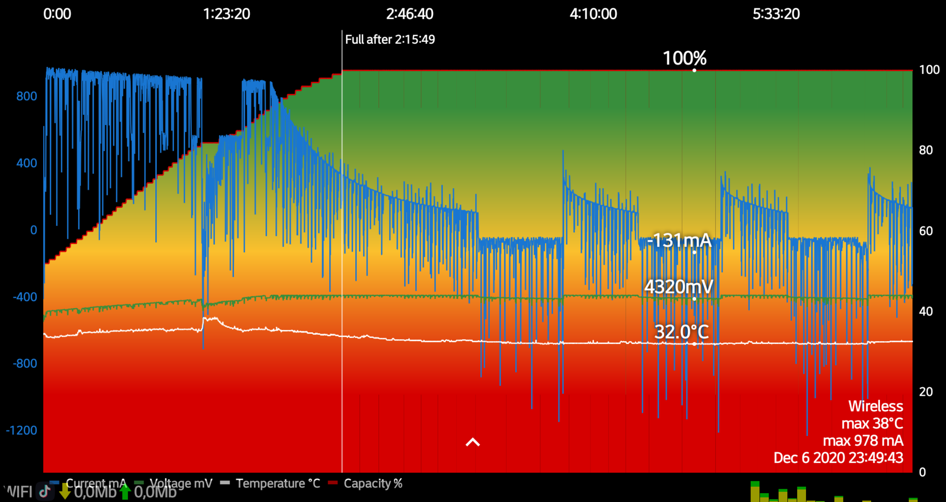

Aufgrund des Hinweises hier habe ich "Charge Monitor" auch installiert. Hier das Ergebnis der vergangenen Nacht (induktiv geladen). Es passieren nach "voll" schon noch einige Dinge ...
@Sette : Sieht aber ganz normal aus, auch am Netzkabel verhält es sich nicht anders. Allerdings hast Du ein recht schwaches induktives Ladegerät.
Genau, ich hab' ja Zeit :)
und verwende es außerdem nur in der Nacht
@Sette
Wo doch die goldene Regel lautet: Lade Deinen Akku nicht über Nacht. 😁
Auf Deinem Diagramm sieht man auch warum: Obwohl Dein Akku schon nach 2:15h voll ist, liegt immer weiter Ladestrom an und mehrmals (3 x) kommt es zu neuen Ladevorgängen. Soll ungesund sein.
