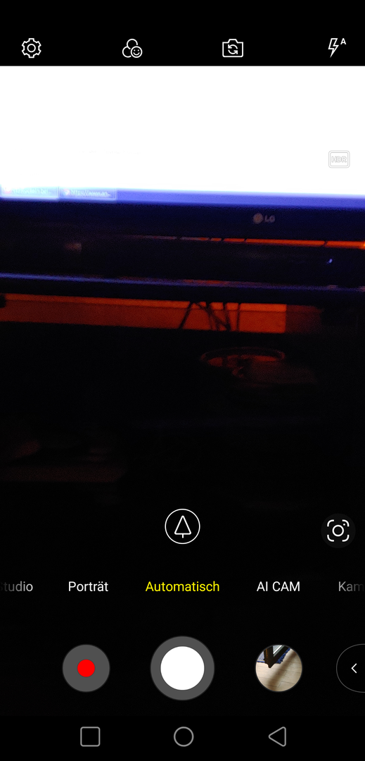

Hmm ich hab den Bug dass ich bei 1080p nicht zoomen kann, dann stürzt der Zoom Regler bei mir ab 😂 Ich mache nachher mal eine Bildschirmaufnahmen davon.
Hier mal die Aufnahme. Sobald ich den Zoomregler über einen gewissen Punkt hinaus bewege, springt dieser und friert ein. Ich kann dann auch nicht mehr auf die Fotofunktion etc. wechseln.
Hast du schon das 10er Update drauf??? Bei mir gibt es gar keine Auswahl zwischen Video und Foto in der Leiste. Sieht bei mir ganz anders aus.
Ich habe ich einen weißen Button in der Mitte (zum auslösen eines Fotos) und einen roten links daneben (zum aufnehmen von Video).
Und bei mir gehen alle Modi beim filmen. Vom Weitwinkel bis Zoom (2x optisch und digital bis 10x)

Ja hab ich drauf 😂😂😂😂😂
Was ist denn da los? 🤣🤣🤣
Eventuell hat er bei mir die Kamera App nicht aktualisiert???
Ohne Witz... Diese Kamerasache scheint sich zu meinem persönlichen Nemesis zu entwickeln :D
Na dann liegt es an der V10. Ich habe nämlich noch die V9er. Gott sei Dank mach ich nicht gleich die ganzen Updates mit bevor ich nicht weiß ob sie was taugen. 😝
