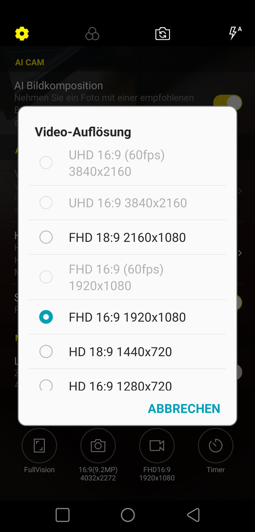

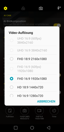

Einstellung: FHD 16:9
Und warum sind die anderen Auflösungen ausgegraut?
Die Optionen sind bei Dir ausgegraut, weil Du wohl im Modus "AI CAM" bist. Wenn Du in den Modus "Automatisch" wechselst solltest Du wieder alle Auflösungen auswählen können. Passiert auch wenn Du eine andere Linse wählst, bei der Telelinse und der Weitwinkellinse sind auch nicht alle Auflösungen verfügbar.

OK, thx. Das mit den Optionen ist wohl in der Tat so. Gut zu wissen. 👍 Heißt dies letztendlich, dass hinter den 3 Objektiven 3 verschiedene Sensoren verbaut sind die unterschiedliche Auflösungen haben?
