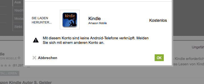

Folgendes Problem: ich will eine App, genauer die kindle-App downloaden. Also öffne ich meinen android market, finde sie aber nicht, versuche es mit einer anderen App (nur um das Downloaden zu testen). Der Download wird gestartet, aber nicht durchgeführt. Ich informiere mich im Internet, gehe direkt auf die android-Seite, will mir die kindle-App dort downloaden. Ich melde mich an, erstelle ein google Mail-Account, und klicke auf "Installieren". Dann erscheint die Meldung, dass "keine Geräte" da seien... Ich informiere mich weiter und finde den Hinweis, in google talk zu gehen. Also öffne ich den google talk, der mir meldet, dass er keine Verbindung zum Server hat (später versuche ich es wieder, aber vergebens).
Ich habe eine Internetflat und kann den Browser nutzen, warum kann ich keine Apps downloaden?
kannst du gar keine apps oder nur die kindle app downloaden
ich kann gar keine App downloaden
ich sollte mich dort anmelden, also habe ich mich bei google mit meiner gmx.de Adresse registriert, also habe ich XXX@gmx.de schrieben.

Welche Kontakt-E-Mail-Adresse Du beim Einrichten Deines Google-Account angegeben hast, hat nun wahrlich keine Auswirkungen auf die Funktion desselben. ;)
Ich vermute mal, dass Du keine korrekten APNs eingerichtet hast und daher, wie viele vor Dir, mittels WAP und nicht HTTP ins Internet einsteigst. Damit kann kein Download funktionieren, es sei denn, der ausliefernde Server unterstützt(e) dieses Protokoll für Downloads. Das ist aber eher Fiktion, weil's solche Webserver, außer für Abzockseiten de facto nicht mehr gibt. Und der Android-Market kann's mit Sicherheit auch nicht.
Als Test dafür, ob die APNs richtig konfiguriert sind kannst Du ja mal diesen kleinen Dateimanager (es sind nur knappe 0,4 MiB) mittels einer Mobilfunkverbindung und des Internetbrowsers Deines GT540 herunterladen. Klappt das, ist diesbezüglich alles ok, scheitert der Download, müssen die APNs eingerichtet oder nachjustiert werden.
BTW, beim Betrachten Deines Screenshots ist mir aufgefallen, dass Du den Android-Market ganz offensichtlich vom großen Computer aus besucht hast. Wenn Du beim Smartphone allerdings noch keinen Google-Account eingerichtet hast, kann dieser Weg der Installation schon mal aus diesem Grund nicht funktionieren.

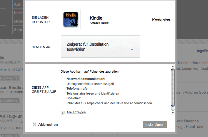

ich habe mich mittlerweile mit dem googlemail.com Account angemeldet und ein app center gedownloadet (frag bitte nicht wie?). Leider kann der sich nciht mich dem Server verbinden... aber soweit bin ich jetzt:

Hat denn der Download des kleinen Dateimanagers mit dem Link aus meinem letzten Beitrag funktioniert? Und wieso probierst Du den Market nicht mal übers GT540 aus? Kannst das Dingelchen ja auch übers WLAN nutzen wenn Du Mobilfunktraffic sparen willst.
Ich hab' den Link geöffnet und installiert, auf TaskManager geklickt. Jetzt habe ich die Ansicht vom GT540 Market und er versucht zu downloaden. Was bringt mir der Manager?
Und auf dem GT540 habe ich es auch versucht, aber leider erfolglos. Ich fand's gestern am Mac angenehmer, deswegen hatte ich diesen Weg gewählt. ;)
Es geht hier eigentlich nicht so sehr darum, wo der Market angenehmer zu bedienen ist, denn in allererster Linie muss er doch funktionieren, oder? ;) Aber je größer das Display ist, desto angenehmer wird's natürlich. :)
Wenn Du also meinem Link vom Internetbrowser des Smartphones aus während einer Mobilfunkverbindung erfolgreich gefolgt bist, dann wissen wir, dass die APNs richtig eingerichtet sind. Daran werden (künftige) Downloads (aus dem Market oder woher auch immer) also nicht scheitern. :)
Nun können wir einen Schritt weitergehen. Im Smartphone ist der Google-Account nun hoffentlich ebenfalls schon eingerichtet, und wenn Du dann am Smartphone den Market aufrufst und eine kleine kostenlose Datei wie "Rings Extended" (0,04 MiB) *) herunterladen willst, was geschieht dann?
*) Ich habe Dir da jetzt nicht sooo ganz willkürlich Apps zum Herunterladen empfohlen, sondern natürlich solche, die auch einen angenehmen Nutzen mit sich bringen. Da in der 2.1er von LG ein Dateimanager fehlt, habe ich Dir in meinem ersten Link jenen von Adao vermittelt. Er ermöglicht Dir das ganz bequeme Sichern und Installieren von Apps, auch stapelweise. Als Dateimanager selbst ist er nicht so aufregend; da gibt's sicher besseres. Rings Extended ermöglicht Dir die Nutzung beliebiger, unterstützter und irgendwo im Gesamtsystem herumliegender Sounddateien als Klingel- und Signaltöne. Damit haben wir dann mal zwei sehr brauchbare Versuchskaninchen ...
ich habe mir jetzt ein gmail.com-Account eingerichtet (weil ich hier gelesen hab, dass das hilft). Leider ist folgendes passiert: Ich habe die Mailadresse im Market und bei googlemail auf dem GT540 geändert, versuche es wieder im Market und er findet kein Gerät (wie auf dem ersten Foto)?
Den Link, den du mir geschickt hast, konnte ich so downloaden, aber nicht über den Market (kann also nicht darauf zugreifen).
Kann es sein, dass ich Kindle auf dem GT540 Market nicht finde und dass ich die Anzeige vom zweiten Foto hatte, weil die App nicht für den Bildschirm und so kompatibel ist? Dann hatte ich das Problem quasi schon gelöst?
Den Download von Rings Extended habe ich gestartet, sieht aber nicht vielversprechend aus... die Meldung: Download wird gestartet
Und warum findet google talk und das von mir heruntergeladene App-Center keine Verbindung zum Server?
ohhoohhh :) Ich hab's nochmal in dem market.android.com über das GT540 probiert und nun kriegt ich die Meldung, dass mir die App Rings Extended in Kürze heruntergeladen wird. Danke, ein erster Erfolg. :) aber warum klappt das über den festen Market nicht? Warum muss ich den erst mit dem Browser öffnen?
Nein, an der App selbst sollte es nicht liegen. "Kindle" von Amazon läuft auch auf einem GT540, vorausgesetzt natürlich, es ist mindestens ein Android 2.1 installiert.
Sag mal, welche Betriebssystemversion hast Du denn auf Deinem Gerät? Läuft das eventuell noch unter 1.6?
ja 1.6 und nun?
funktioniert deswegen google talk nicht? mir ist die funktion nicht so wichtig, aber sie kann sich nicht mit dem server verbinden - und ich habe gelesen, dass das wichtig für den download sei...
Also bevor Du Dich da jetzt an einem Fehler bei einer nur etwas veralteten Betriebssystemversion zum Affen suchst, würde ich das Gerät erst man nach dieser Anleitung auf mindestens ein 2.1er bringen. Alles andere ist irgendwie witzlos, zumal zahlreiche Apps ohnedies schon mindestens ein solches voraussetzen.
