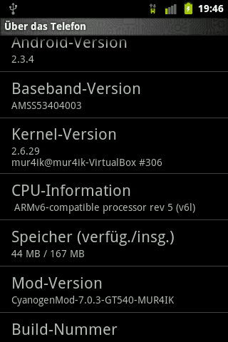

Bin zwar kein Rom-Profi, aber ich hab' jetzt mal für dich getestet :cool2:
GPS und Drahtlosnetzwerke Haken gesetzt, Maps gestartet und auf eigener Standort geklickt. Dieser wurde mir innerhalb von 15 - 20 Sekunden angezeigt. Ich bin sogar noch testhalber kreuz- und quer durch meinen Garten gelaufen und es hat meinen Standort immer schön angezeigt :laugh:
Ach ja meine Version: swiftdroid-mur4ik-immer-aktuell- (M4)
