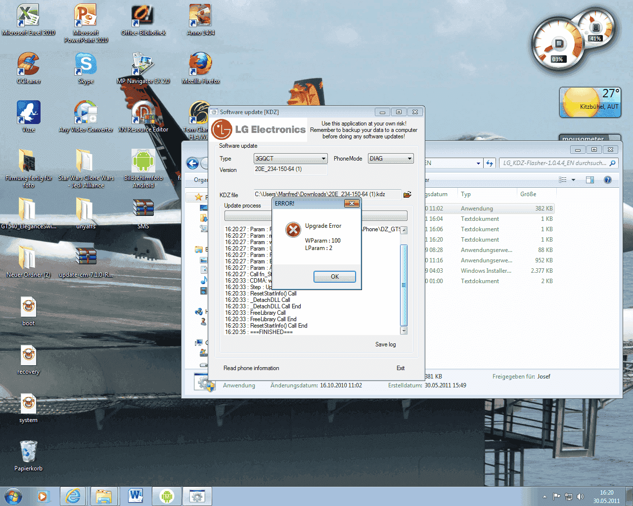

Jetzt starten wir den KDZ-Flasher (den wir zusammen mit dem Image in einem "real" existierenden Ordner (also einem Ordner ohne Systemvariablen, Leerzeichen, Sonderzeichen oder ähnlichem im Pfad bzw. der Bezeichnung), am besten C:\LG-Flasher, liegen haben) mit Administratorrechten (auch dann, wenn wir schon als Administrator am Windows-Computer angemeldet sein sollten) und verwenden wie immer die Einstellung "3GQCT" (bei Type) und, weil wir ja die Partitionierung des Speicherplatzes ändern wollen, (dieses mal) "CS_Emergency" (an Stelle des sonst üblichen "DIAG") (bei PhoneMode). Jetzt wählen wir noch das Umpartitionierungsimage aus und drücken auf "Launch software update". Relativ bald nach dem Start schaltet der Flasher das Smartphone in den Download-Mode um und es erscheint am GT540 eine entsprechende, weiße Meldung.
Während des Flashens rattern im Logfenster (mit kleineren "Pausen") Meldungen über geflashte "Blöcke" bis zur Nummer 212 (oder 213) (beim ADEUAP- bzw. ANEUBK-Image sind es 216 (oder 217)) vorbei und dann tut sich erst mal für einige Zeit vermeintlich nichts mehr. Der Flashvorgang ist an dieser Stelle schon fast zu Ende, doch darf nach wie vor weder die Verbindung zum Gerät unterbrochen noch der Flasher beendet werden; denn in dieser Zeit beginnt der Neustart des Smartphones, der den Abschluss der gesamten Aktion einleitet. Beim Umpartitionierungsimage führt dieser zwar zu einem erfolglosen Ende, der Flasher erhält aber dennoch die von ihm erwartete Rückmeldung des GT540 und beendet dann seine Arbeit auch formell. Erst dann, wenn im Logfenster des Flashers die Meldung "Finished" aufscheint, darf das Fenster des Flashers geschlossen werden. Der gesamte Flashvorgang dauert keine zehn Minuten.
