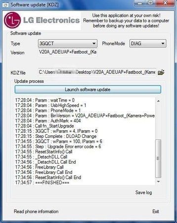

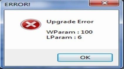

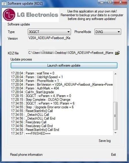

So, bin doch heute schon dazugekommen es neuerlich zu versuchen. Aber leider mit demselben Ergebnis wie auch schon in den vorherigen Versuchen :crying:
Meine detaillierte Vorgehensweise:
Den Updater (Flasher) und den kdz-file heruntergeladen.
Readme.txt gelesen
msxml.msi ausgeführt (repariert da bereits installiert)
Akku (und Speicherkarte) beim Handy raus, USB angesteckt
Auf dem Display erschien eine Grafik "Akkudeckel drauf"
Flasher gestartet, kdz-file ausgewählt, (um 17:27:30) launch software update gedrückt
um 17:28:15 wurde das Display am Handy blau und "EMERGENCY MODE" erschien
Gleichzeitig brach die USB-Verbindung mit dem Rechner ab (hörbar am "Ding-Dong")
Um 17:34:57 meldete mir der Flasher einen Error
Leider also genau das gleiche Ergebnis wie in allen vorherigen Versuchen :angry:
Habe ich irgendwas falsch gemacht, übersehen, unterlassen :confused2:
Ich häng sicherheitshalber auch noch den Logfile vom LG-Flasher an.

Hat von euch beiden (oder vielleicht auch jemand anderer) noch eine Idee was ich machen könnte um doch noch zu einem 2.1er zu kommen?
Vielen Dank für die bisherige Hilfeversuche, :thumbsup:
Versuch's bitte noch einmal, diesmal aber unbedingt vorher alles in einen Ordner (nur mit Buchstaben) direkt auf C:\ (z.B. nach C:\FLASHEN) kippen und von dort starten. Der Ordner "Desktop" ist zwar real am System vorhanden, wird von Windows aber nur über eine Systemvariable (wegen des jeweiligen Benutzernamens usw.) angesprochen. Viele Programme bringt so etwas aus dem Häuschen!
Der Akku, die SIM- und Speicherkarte können beim Flashen durchaus im Gerät bleiben.
Danke für den nächsten Lösungsvorschlag.
Der war aber auch nicht von Erfolg gekrönt :(
Sag mal ist es eigentlich normal, daß die USB-Verbindung währens des flashens abbricht? Weil das ist ja wahrscheinlich der Grund für das Misslingen dieser Aktion...
PS Eigentlich bin ich ja ricgtig stolz auf mein Optimus. Weil funktionieren tut's ja immer noch :)

Mal versucht das lgmodem vorm flashen zu deaktivieren im win gerätemanager ? Anderer usbport .. kdzfile direkt auf c: oder d: (im root jedenfalls) zu legen?
Reaktionen: schogix
@email.filtering
Soll ich vor dem flashen irgendwas tun um das mounten zu verhindern?
@cyk
Den Tipp mit dem deaktivieren des Modems werd ich versuchen. Der Flasher und auch den kdz-file hab ich bereits auf/in c:flasher liegen...
Schlicht und ergreifend das automatische Mounten abstellen (dort wo Du's unter den Android-Einstellungen eingestellt hast) oder das Laufwerk vor dem Flashbeginn "auswerfen", wie das Unmounten unter Windows genannt wird!?
Reaktionen: schogix
Werd' ich heute am Abend gleich mal eure neuen Tipps umsetzen... :thumbsup:
Eine kleine Zusatzfrage hab' ich noch. Ein Arbeitskollege brachte mich auf die Idee vorher das Handy auf Werkseinstellungen zurück zu setzen. Bringt das vielleicht den Durchbruch? Könnte das helfen?
Ich glaub's nicht, es hat geklappt. Im Telefoninfo steht: Firmware-Version 2.1 Update1
Allerdings wird die richtige Lösung wohl immer im Dunklen bleiben. Habe nämlich alle Tipps auf einmal umgesetzt und das hat zum Erfolg geführt. Also erst Werkseinstellungen (HardReset), anderer USB-Port und danach nicht mounten lassen und (alle) LG USB Modems in der Systemsteuerung deaktiviert :thumbsup:
Also Danke ich euch beiden email.filtering & cyk hiermit -> virtuelles Bier und meinem Arbeitskollegen morgen mit einem Kaffee frisch aus'm Automaten :laugh:
