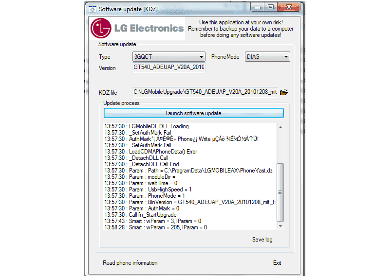

Ich habe ein kleines Problem.
Ich wollte mein GT 540 von Android 1.6 auf 2.1 updaten. Er ist dann bei 4% stehengeblieben und hat irgendeinen Fehler erkannt. Daraufhin sollte ich einen gewissen Vorgang wiederholen, bei dem ich das Telephon vom PC trennen sollte. (Ich kann mich nicht mehr genau an die Worte erinnern)
Das habe ich auch gemacht und seitdem komme ich nicht mer über das LG Logo beim Starten hinaus.
Also um auf einen Punkt zu kommen: Ich habe beim Updaten das Handy entfernt. Ich glaube so passt es am Besten.
Ich habe mich schon durchgegoogelt, allerdings war das Einzigste was ich gefunden habe der Satz aus dem LG-Forum: "Musst dich wohl an den Support wenden". Ist das wirklich die einzigste Lösung?
Das alles wäre ja halb so wild, wenn ich nicht in Bolivien Cochabamba sitzen würde (Südamerika), wo es im Umkreis von 1000km kein LG Service Center gibt.
Ich hoffe ich habe genug Infos gegeben,vielen Dank für Hilfe,
Robert

Hallo nochmal,
Also ich bin jetzt soweit gekommen:
Ich bin von deinem Link zu eine anderen Threat gekommen und ein Benutzer dort rät mir folgendes:
"Später nimmst Du den off-line-Flasher und ein Fastboot-fähiges Image und "reparierst" damit Dein Gerät."
Genau das habe ich auch gemacht. Ich habe den Flasher heruntergeladen und auch das Image.
Beides habe ich in einen Ordner bei C: gepackt und von dort auch gestartet. Mein Handy habe ich an den PC aneschlossen (wobei dort nur das LG Logo leuchtet). Der PC hat mein Handy erkannt und ich starte das Programm zum flashen. Soweit alles gut.
Jetzt hängt sich das Programm allerdings bei folgender stelle auf (Siehe Anhang). Er macht nicht weiter, auch nach einer halben Stunde nicht, obwohl der Vorgang ja nur 10 Minuten dauern sollte?
Habe ich irgendeinen Fehler gemacht?
Auf den ersten Blick kann ich zwar keinen Fehler entdecken, allerdings fehlt mir im Screenshot die Zeile betreffend die Umschaltung in den "Emergency Mode". Ich würde den ganzen Vorgang daher einfach abbrechen und von vorne beginnen.
P.s.: Nach Möglichkeit bitte keine neuen Threads beginnen, sondern in bereits vorhandenen weitermachen.

Also ich bin echt ratlos...Er will einfach nicht "flashen".
Ich habe ein Paar fragen:
Wie sollte denn das Handy laufen, also mache ich es einfach an, sodass das LG Logo (weiß) erscheint, oder benutze ich den Download-Modus? Mit oder ohne Akku?
Schließe ich erst das Handy an, und starte dann das Programm?
Was muss ich denn bei dem "Flasher" einstellen? Sind meine Einstellungen siehe Photo ok? Sollte ich es mal im cs_emergency oder emergency Modus versuchen?
Was sollte ich beim linken Balken einstellen?
Tut mir leid, dass es so viele kleine dumme Fragen sind, aber vlt. habe ich ja genau so eine Kleinigkeit falsch gemacht. Vielen Dank.

@Chris94: Steht alles schon hier in diesem Thread nachzulesen! ;) Kurz: off-line-Flasher besorgen, KDZ-Datei herunterladen, und flashen.

@robmanpeter: Auch Dir wurde doch schon gesagt, dass Du das Gerät einfach im eingeschaltenen (wenn Du unbedingt möchtest auch im ausgeschaltenen) Zustand mit dem Computer verbinden sollst. Dazu brauchst Du doch keinerlei Knöpfe zu drücken, oder? Auch der Rat, es im "CS-Emergency"-Mode zu versuchen wurde Dir schon gegeben. (Der Flasher schaltet das Gerät üblicherweise selbst von "DIAG" auf "Emergency" um, was er laut Deiner Logdatei auch getan hat.)
Helfen unsere Tipp nichts, was ja mal geschehen kann, dann muss das Ding eben tatsächlich zum von LG beauftragten Servicedienst. Allerdings lohnt sich eine gewisse Hartnäckigkeit meist, denn auch ich hätte beinahe einmal ein Gerät eingeschickt, das ich dann doch noch selbst flashen konnte, obwohl's zuerst einige Male nicht klappen wollte. Dazwischen kann man es durchaus wieder mal mit dem etwas anders arbeitenden on-line-Flasher versuchen, denn manchmal schafft einer der beiden Flasher die ersten Schritte, scheitert dann aber meist bei der Systempartition.

Vielen Dank für den Tipp, aber ich komme da nicht wirklich weiter. Ich finde zwar mein Gerät im Gerätemanager, wenn ich das Handy allerdings deaktiviere, finde der Flasher nicht mehr mein Gerät (was mich ja irgendwie auch nicht wundert). Über den Arbeitsplatz kann ich jedenfalls nichs auswerfen, denn dort wird das Gerät nicht angezeigt.
Warum bleibt er denn beim Flashe immer bei der selben Stelle stehen (siehe Bildanhang von oben aus dem Flasher). Also ich kann das einen ganzen Tag laufen lassen und auch 10 mal versuchen, er hänt immer an der selben Stelle.
Vielen Dank für die Mühe....
Ich erinnere mich nicht mehr ganz genau, aber soweit ich noch weiss, waren da mehrere Geräte eingetragen (im Gerätemanager). Deaktiviere nur die wo Modem dabei steht nicht das LG selbst.
Mit welchem Betriebssystem versucht du upzudaten? Habe schon das eine oder andere Mal gelesen, dass es da mit Win7 Schwierigkeiten gibt... Versuche es vielleicht mal mit einem anderen Rechner mit WinXP/WinVista :unsure:
Und halte durch. Du schaffst das... :thumbsup:
Akku raus und usbkabel ran.. wenn die akkuanimation kommt flashen .. man kann auch einen anderen usbport testen.. also direkt am Rechner nicht über einen Hub
Ich bekomme, wenn ich das Handy anschließe, aber nur das LG-Logo und keine Animation zu sehen.
Ich werde das mit dem Gerätemanager nochmal versuchen....Danke
Wie heisst denn das Gerät was du deaktivierst?
