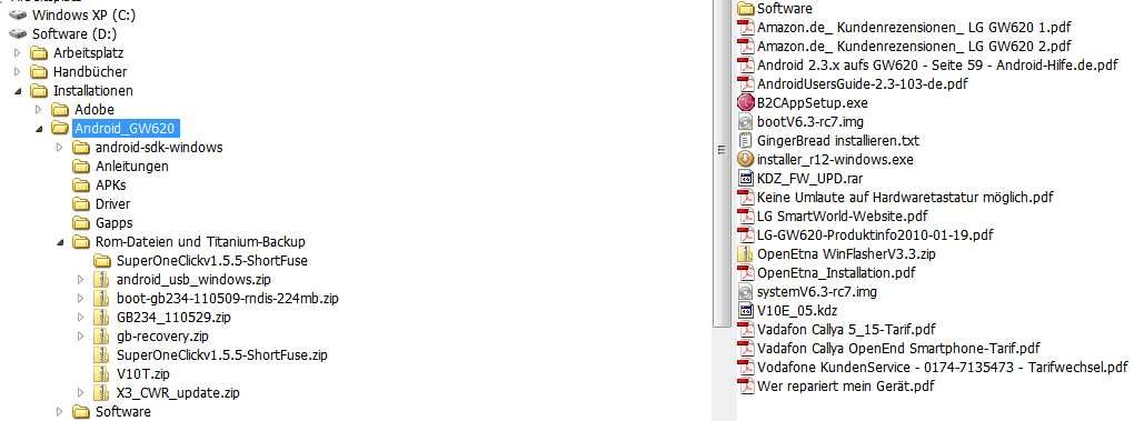

Ich lasse erst mal alles liegen, widme mich wieder meinen Verlagsvorhaben (www.gierschner.de) und warte ab, was ihr ratet. Dank für alle bisherigen Bemühungen und angemessene Grüße
Norbert
