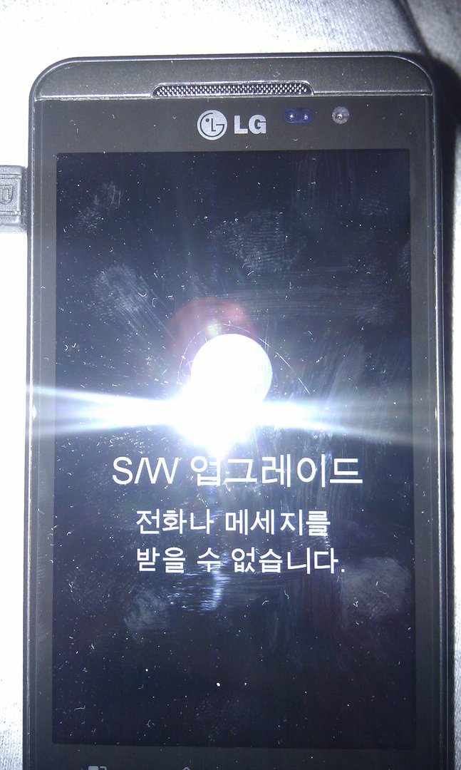

probier mal so,handy aus machen dann mit vol+ an den pc anschließen und die vol+ taste solange halten bis dieses zeichen kommt.und dann kdz flashen,so mache ich das auch immer.

Dann flasht doch die .kdz wie in der Anleitung unter Tipps&Tricks beschrieben...so flashe ich .kdz, und funktioniert bestens. Ok, ein wenig Gefuehl muss man haben, wann man Akku einlegt, Vol+ loslaesst, aber wenn das geschafft ist, und SW mit den koreanischen Zeichen erscheint sollte alles weitere ein Spaziergang sein.
Ihr müsst nachdem ihr das Handy via. USB an den PC mit volume+ angeschlossen habt schnell den Akku einsetzen und dann loslassen, bis das S/W Update Logo kommt oder nach dem Akku einsetzen loslassen. Keine Ahnung mehr wie das war .. Wenn ihr die SW über das LG Mobile Support-Tool Notfallwiederhergestellt habt, dann flasht ihr die KDZ über das LG Flash Tool und wenn es dann nach dem Flashen nicht hochfahren sollte, dann müsste ihr ins Recovery und alles wipen, was da zur Verfügung steht. So war es bei mir. Falls ihr noch fragen habt, wendet euch an mich. Hatte dieses Problem auch und wollte es erst zum Techniker bringen, aber selbst ist der Mann ne! :-D

ich lass den akku immer drin und drücke nur die vol+ taste und schließe es dann an pc.

Funktioniert es bei dir so? Bei mir funktionierten nur die Schritte in dieser Reihenfolge:
1. Volume+ drücken
2. USB anschließen (Volume+ gedrückt halten)
3. Akku rein (Volume+ loslassen)
Bei mir hat es bisher immer ganz normal geklappt...?:laugh:
1. Volume+ drücken
ja genau bis auf das mit dem Akku den lass ich immer drin nehme ihn nicht raus.
bei mir ist der schritt so.
1. Volume+ gedrückt halten mit eingelegtem Akku
2. USB anschließen (Volume+ los lassen wenn das sw Zeichen kommt)

Danke für die ganzen Tipps hat alles nichts geholfen :(, hab es jetzt hinbekommen in dem ich über cwm CM7 geflasht hab und auf einmal wurde das Handy erkannt.
Lad gerade das ics Update.
