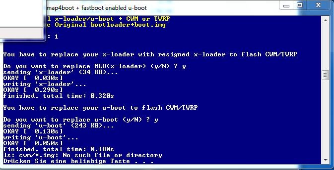

Wie auf xda ergoogelt, habe ich einfach schnell im Gerätemanager drauf geklickt und den Treiber aus dem OMAP4430 Ordner genommen. Ist nun installiert.
Weiter gehts... er will die LG COSMO Treiber...ja, die hab ich noch in Erinnerung, von damals, auf einem anderen Laptop....die wurden miteinstalliert als man die LG Suite nutzen wollte...ufff...und nun ?
Update 3:
Also auch schnell im Gerätemanager den COSMO abwarten und auf den OMAP4430 Order Zwecks Treiber verweisen...ok ok...der installiert dann OMAP4430 FastBoot USB device...hmkayyyy
Wie man im Screenshot sieht, sagt er cwm/*.img no such file or directory...muss ich wohl das image in den cwm Ordner kopieren...

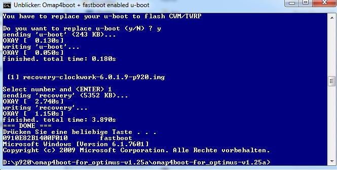

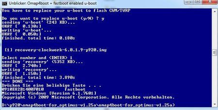

So, scheint funktioniert zu haben...
nun muss ich aber in der Kommandozeile nicht mehr eingeben "fastboot flash recovery.img" ? :S
Das O3D zeigt beim Hochfahren jetzt zwar ein silbernes Logo, aber kein "booti: mmc_read ..." ? Warum ? :O
(erst noch das zip flashen?) Komme aber nicht ins CWM. ;p
Dann fährt es ganz normal hoch...ja...fährt hoch, fragt SIM Code und ich kann telefonieren....alles gut ?
Aber erstmal dieses "Handy ausschalten?"...und es fährt gleich wieder hoch Problem beheben (Bootschleife?) :S
Es fährt ja immer noch normal hoch...und funktioniert einwandfrei...geht halt nur nich mehr aus xD
