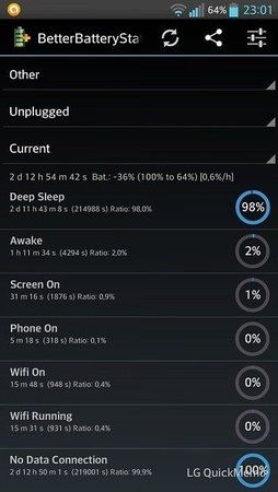

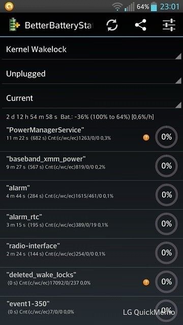

bei mir hatte schon das Abschalten des GPS-Empfangs eine erhebliche Reduktion der Wakelocks bewirkt bei der V20C.
Vielleicht kann das jemand so bestätigen.
Ich hatte GPS ausgeschaltet, weil mir aufgefallen war, dass der GPS-Empfänger aktiv war (der blinkende Punkt oben links auf dem Homescreen), obwohl keine App dazu aktiv war. Nach dem Abschalten waren die Wakelocks nur noch minimal, wie in den beiden Screnshots gezeigt.
WLAN und mobiler Datenverkehr waren dabei gesperrt. Vorher hatte ich Wakelocks wie hier beschrieben, die in einer Nacht 10%-12% Akkuleistung gekosten hat, obwohl WLAN und mobiler Datenverkehr gesperrt waren.
Claus
