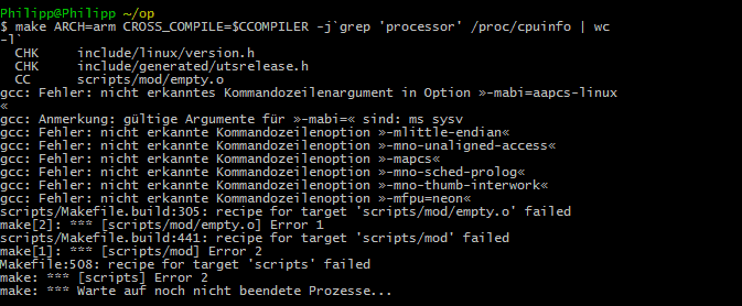

Habe erste Ansätze zur Umgestaltung des Baseband Power Managers. Ich verstehe nun auch das Programm. Werde meinen Code am OptimusPlay testen, da dieser mein aktueller Kernel ist und auch hauptsächlich aus dem CM10.2 Kernel besteht. Bin gerade damit beschäftigt einen vernüftigen Build des Kernels zu kompilieren, scheitere aber noch an einigen Stellen. Habe auch schon Demetris angeschrieben usw...
Aber ich hoffe es geht bald voran...
