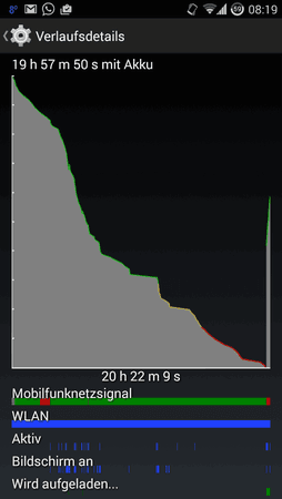

Hey, ich konnte gestern etwas interessantes an meinen P880 erkennen, aber mir fällt die Interpretation schwer; vielleicht könnt Ihr ja helfen:
Bei dem Screenshot ist zu sehen, dass ich gestern den ganzen tag mit dem xmm_baseband wakelock (und auch ein wlan_rx_wake?) zu kämpfen hatte und der Akku etwa 4-5%/h runterging. Etwa in der Mitte ein horizontaler Abschnitt (kein Akkuverbrauch) zu erkennen, etwas später noch einmal.
Beim ersten Mal habe ich zu dem Zeitpunkt Wlan an gehabt und bin dann losgefahren - hatte mit aktiviertem Wlan also keine Verbindung und mein Akku blieb konstant. Etwas später war ich wieder zu Hause, habe mei Handy benutzt und dann zur Seite gelegt; der Zweite horizontale Abschnitt beginnt. Akku wieder konstant mit Wlan. Und dann gings wiedermal bergab...:confused2:
Am Tag hatte ich einiges probiert, aber nichts hatte darauf einfluss... Die besonderen Akku-Ereignisse waren auch später am Tag. Ich hatte zwischenzeitlich Wlan statisch gemacht, dann wieder weg; auch Datum habe ich festgelegt und so weiter...
Habt ihr ideen??

ich habe noch etwas rumprobiert und habe Wlan ausgeschaltet. Akku geht weniger runter aber unter BetterBatteryStats steht, das mein Wifi durchgehend an war??
ich habe gsam battery monitor drauf bei mir android system 19,4 halde ich für normal.
