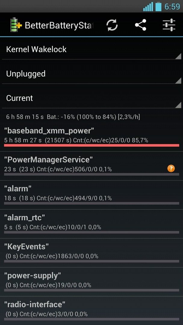

Unter 4.0.3 lief der Flugmodus einwandfrei. Das 51Mhz-Problem bezieht sich auf die Wakelocks, die das Flugmodus-Problem hervorrufen.
Also ich habe jetzt wieder normalen Stromverbrauch, wie unter ICS damals.
Handy ist wieder zu 99% im Deepsleep.
Lösung: Deaktivieren von bestimmten Apps, mittels App Quarantine

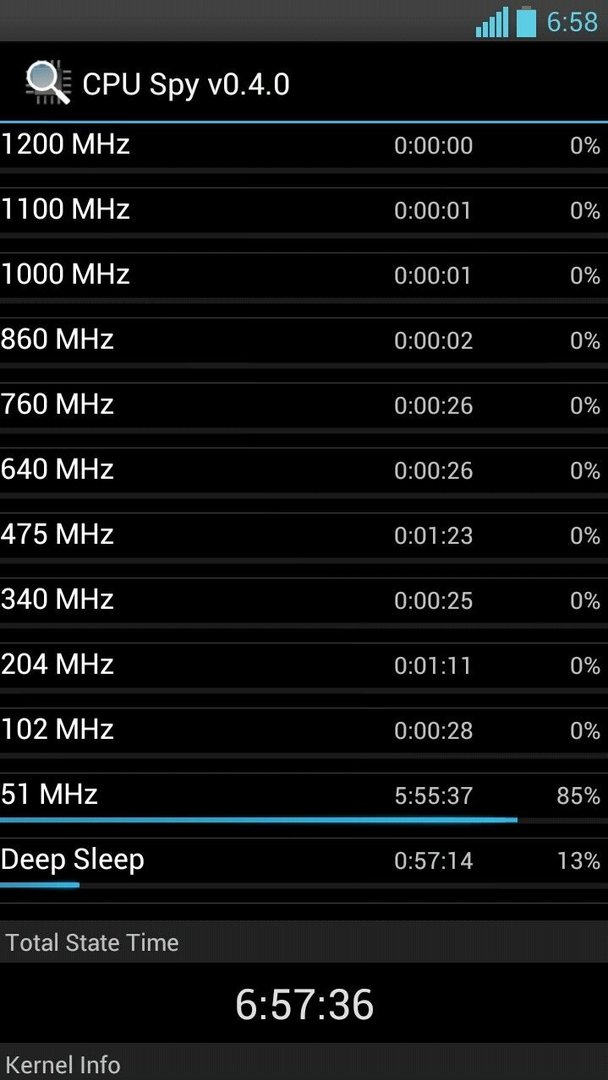

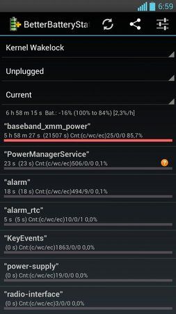

ja, ich hatte auch das "51 MHz Problem" bzw. baseband_xmm_power war die Ursache

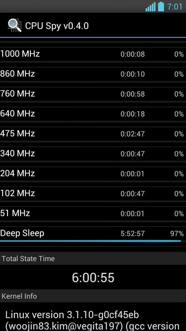

bei mir hatte das nichts gebracht, nach kurzer Zeit waren die apps wieder aktiv

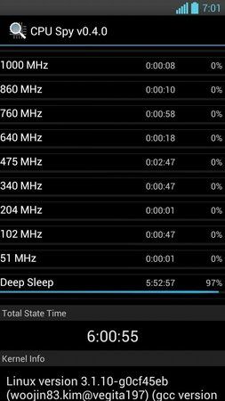

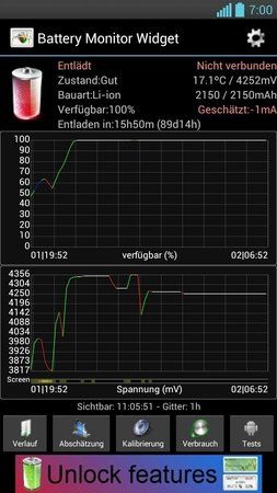

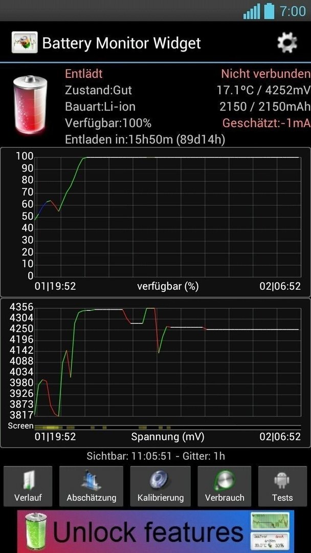

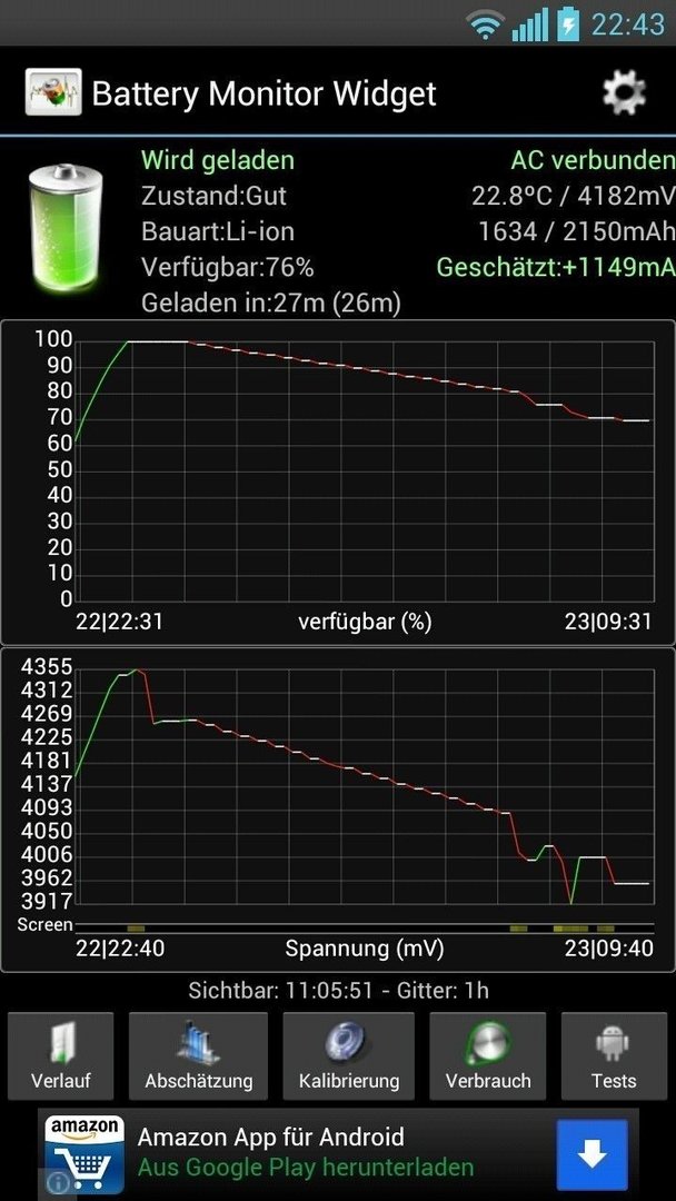

im Anhang der Beweis, die letzten 2 Bilder sind die ohne deepsleep Problem:tongue:
die deaktivierten Apps kommen gleich

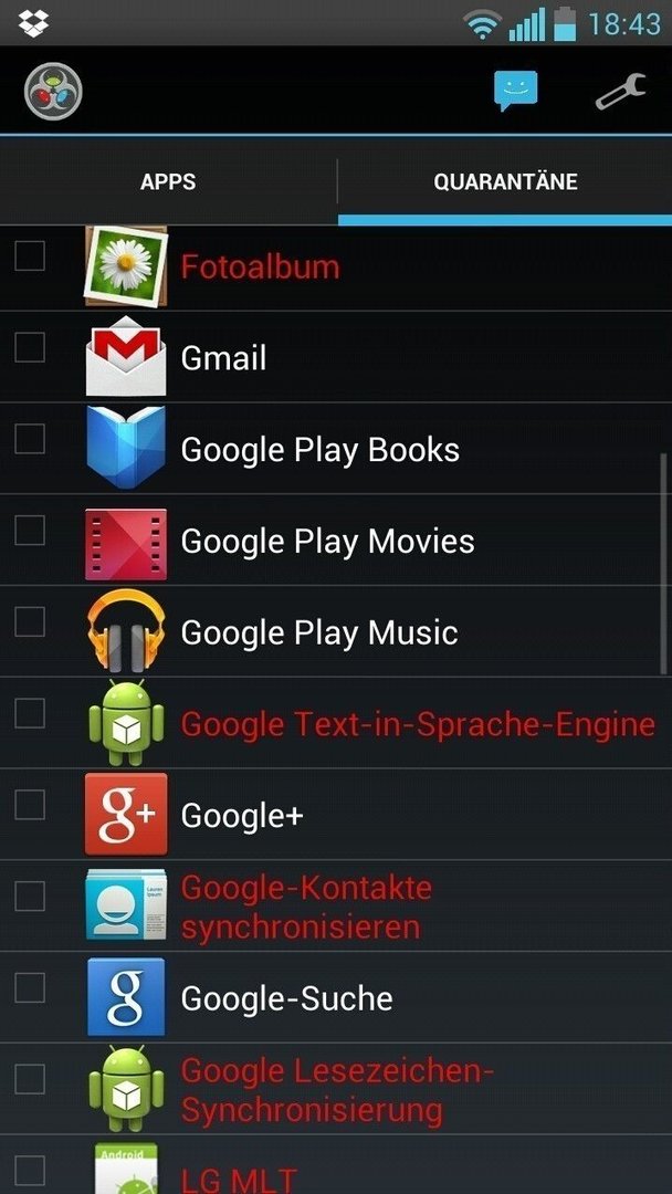

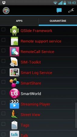

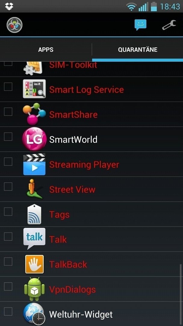

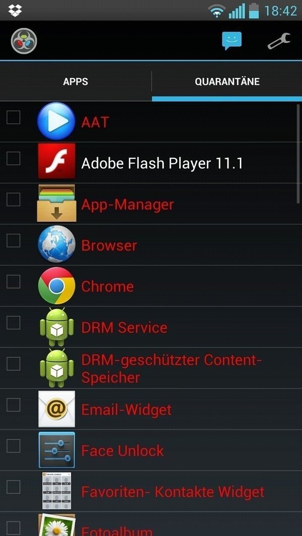

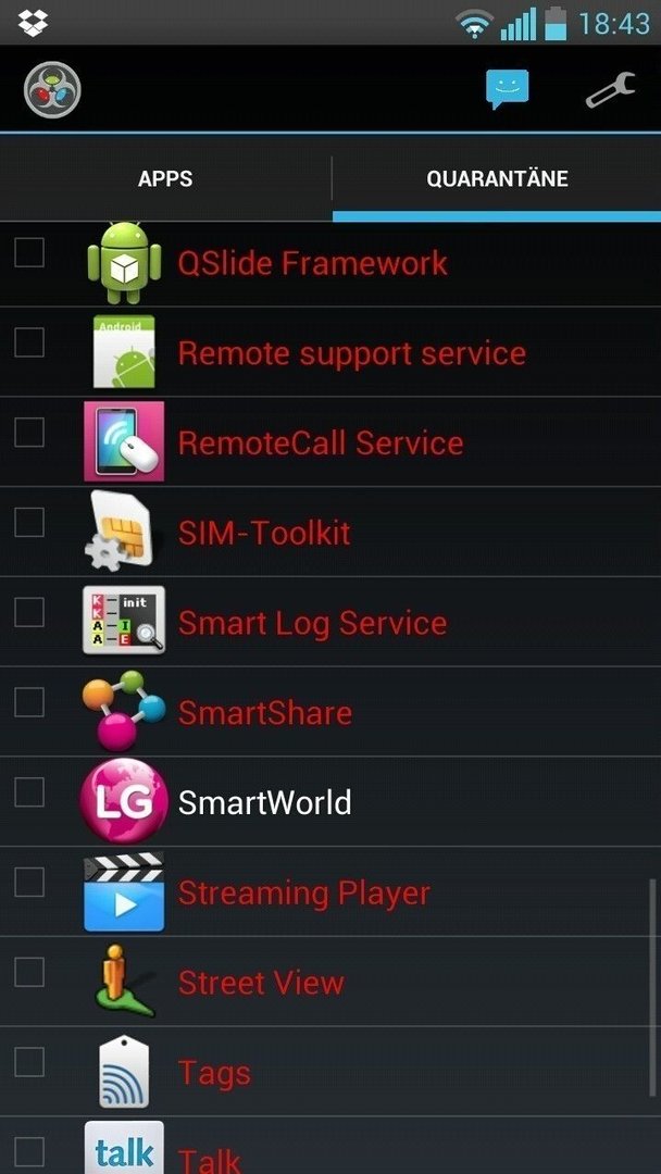

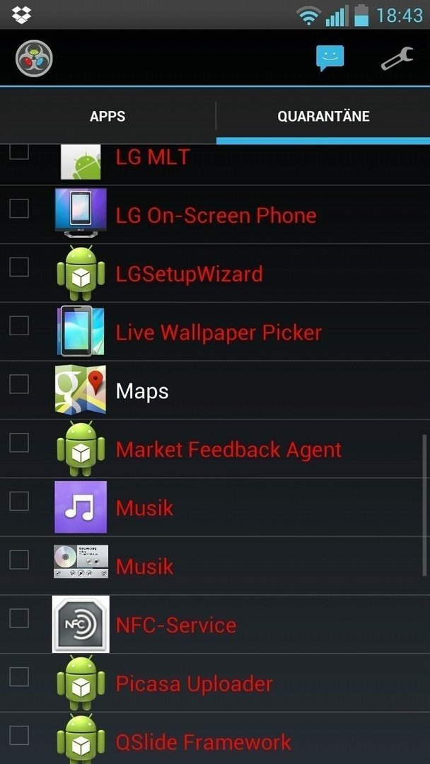

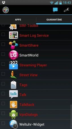

hier die deaktivierten Apps:
(welche die Wakelogs verursacht hat weiß ich nicht, aber sie muss unter den deaktivierten sein)
danke dir... werde mal dieselben apps mit Titanium einfrieren und schauen was passiert.
Generell denke ich, dass es pro Hersteller verschiedene Lösungen gibt...v.a. die Nexus 7 Leute haben ja auch ein Problem. Dazu die vom One X... immer wieder wird der Tegra Chip genannt, aber wenn zumindest DIESES Problem bei uns mit Google oder LG Appabschaltung erledigt werden kann und die kommenden Versionen Besserung bringen (wie ICS 4.0.3), lässt sich vorerst damit leben

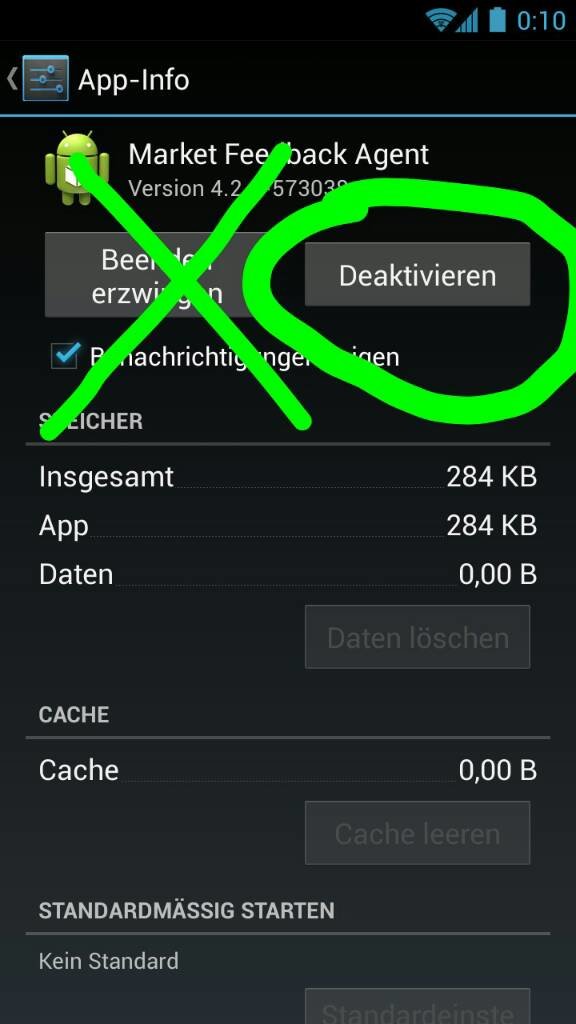

@reisagainst
Nur um auf Nummer Sicher zu gehen, dass wir nicht aneinander vorbei reden!
Ich meine mit deaktivieren auch wirklich deaktivieren nicht "Beenden erzwingen".
Also bei mir aktiviert sich definitiv keine der Apps die ich deaktiviert habe von selbst!
Hier mal ein Screenshot davon, was ich meine!
reisagainst... sind nur die ROTEN apps wirklich in Quarantäne oder ALLE auf den screenshots?
Da wir schon ein Thread zu Akkuproblem haben, habe ich mir gedacht eins nur für Tipps zu erstellen
Was hat euch bei euren Problemen geholfen?
Schreibt es hier hinein
@Holzi001
ich weiß was du meinst, unter ICS wars bei mir zumindest so dass nach einiger Zeit die Apps wieder aktiv waren. Seitdem nutze ich App Quarantine
@holliwood
Ja, alle sind deaktiviert
