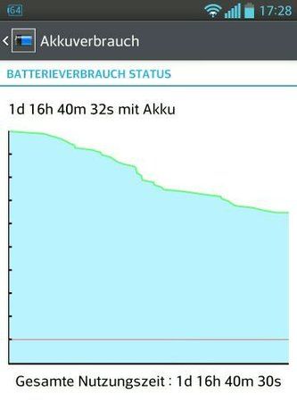

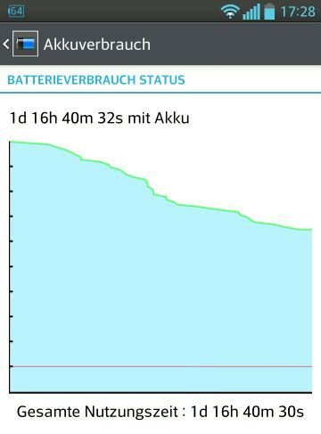

Bei mir ist unter JB der Verbrauch ähnlich wie ICS. Die letzten 2 Tage geringe Nutzung. Bisschen WhatsApp, Forum app, Rss-feeds, Facebook, Gmail. Nachts schalte ich nur die "Daten" aus (kein Flugmodus). Kann man doch nicht meckern, bei den Werten .. :)
Stock Rom, kein root oder sonstiges.
Jopp...auf ähnliche Werte komme ich nach blainstorms Drei-Schritte Reset auch... allerdings MUSS ich irgendeine Form der Datenverbindung anlassen, sonst tritt das wakelock (51hz) Problem sofort auf.... egal ob Flugmodus oder normaler Modus ohne Datenverbindung... man kann echt nur hoffen, dass LG an einm Fix pfeilt...
Dazu brauch Ich aber kein HighEnd-Handy,da tuts das SonyTipo auch....:winki:
Aber egal...Ich schrieb es schon woanders-->biste Oben,weil du denkst, es passt jetzt alles-kommt am naechsten Morgen wieder n tiefer Fall...
Naja,Schaun ma mal wie sich das Entwickelt...(51Mhz)
Aber egal...
Für mich ist das 4x kein Highend Handy, sondern eins mit einem guten Preis-/Leistungsverhältnis :thumbup:
Ich hatte ja geschrieben, dass ich es die letzten 2 Tage wenig genutzt habe. Gerade wochentags habe ich eher das Geschäftshandy zu Hand. In der übrigen Zeit genieße ich mein 4x je nach Situation mal weniger, mal intensiv. Ich nutze nicht immer alles, aber ich will die Funktionen abrufbereit haben, wenn ich sie brauche. Und ein Sony Tipo entspricht bei weitem nicht meinen Ansprüchen an ein Smartphone (Display, CPU, Ram,...) :)
