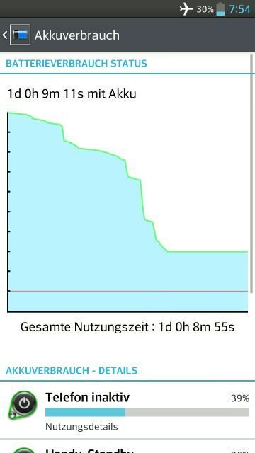

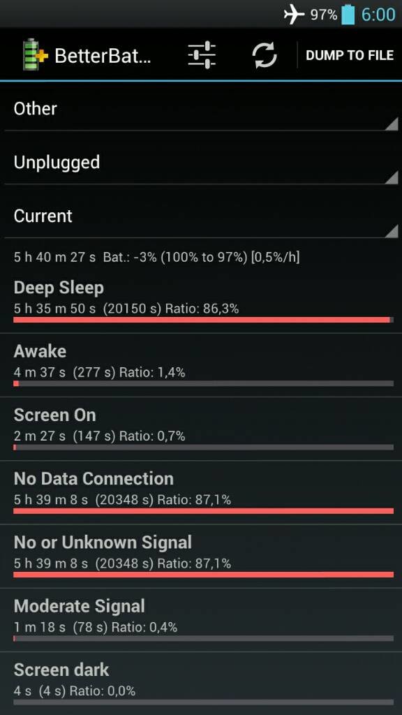

Moin zusammen,hab gestern noch auf Ics zurück geflasht und Flugmodus aktiviert .
Gesendet von meinem LG-P880 mit Tapatalk 2
Oh, sieht gut aus....
zur Einordnung bzgl. des Flugmodus: Bei mir hatte sich der Akkuverbrauch in den letzten zwei Tagen einigermaßen normal eingependelt, TROTZ rel. hoher xmm baseband Werte.
Die letzten zwei Nächte hatte ich alle Datenverbindungen aus, KEINEN Flugmodus.
Gestern Nacht: 3% Verbrauch (normal)
Heute Nacht: xmm Baseband lief die ganze Nacht durch, der Akku verlor über 20%
Es scheint wirklich willkürlich zu sein, vielleicht ja wirklich Probleme mit dem Mobilfunknetz, bin im O2 Netz (da passt natürlich der Flugmode nicht rein)
Vielleicht ist ja sogar wirklich eine bestimmte App in Verbindung mit JellyBean Schuld, egal ob mit Titanium wiederhergestellt oder nicht.
Aber Chaak_Droid hat ja auch nach einem sauberen Flash ohne Appinstallationen dieses Phänomen gemerkt....
Ich werde es einfach noch ein paar Tage verfolgen und vielleicht kommen wir ja beim xmm baseband Problem weiter

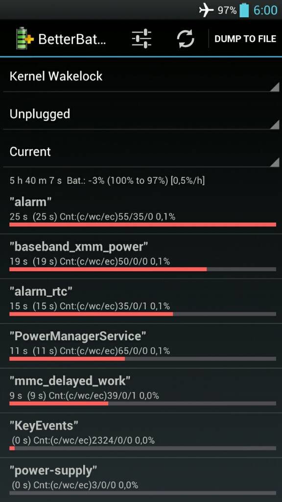

Die xxm_baseband Wakelocks haben anscheinend etwas mit dem Tegra Chip zu tun. Sowohl beim Nexus 7, als auch beim HTC One X werden dieselben Probleme (teilweise massiv) berichtet.
https://code.google.com/p/android/issues/detail?id=42993
Scheinen ja nicht alle Geräte betroffen zu sein bzw. bei manchen tritt das Ganze auch erst später nach einigen Wochen auf.
Da das Problem auch nur in Zusammenhang mit JB diskutiert wird, ist eine Option natürlich das zurückflashen auf das gut laufende ICS und auf eine Lösung seitens NVIDIA, Google oder wem auch immer zu warten
Laut den letzten posts im oberen Link scheint das Problem beim Nexus mit dem Franco Kernel behoben worden zu sein. Da stecke ich aber zu wenig in der Materie um Bezüge zu unserem Smartphone herzustellen. Vielleicht gibt es hier ja von Experten wie blainstorm oder so einen uns rettenden workaround :)
edit: hat sich erledigt :)
Also das deaktivieren der Standortermittlung hat den Erfolg gebracht. 8 Std. Flugmodus = 1%
Zumindest schon mal gut zu wissen, woran es liegt
Kann ich bestätigen. Bei mir und einer anderen Person aus meinem Bekanntenkreis (ebenfalls LG 4X HD) hat Maps regelmäßig alle paar Sekunden den Standort abgefragt, sodass das Handy nahezu dauerhaft aktiv war.
Wer dennoch nicht auf Latitude verzichten möchte, dem empfehle ich die App Backitude. Diese kann in beliebigen Abständen die Position aktualisieren und gibt sie an Latitude weiter, sodass Maps selbst als Standortübermittler nicht mehr notwendig ist.
