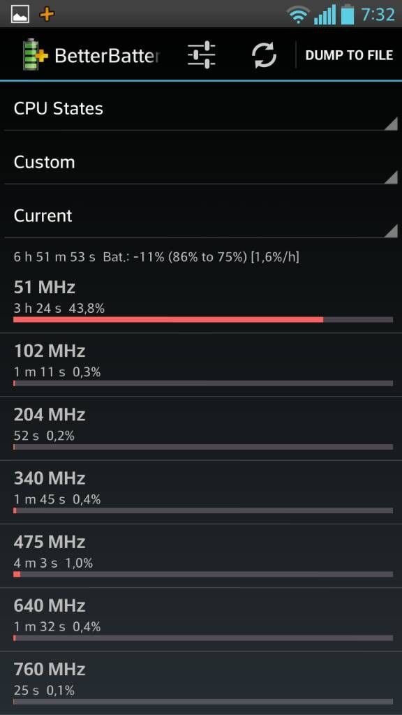

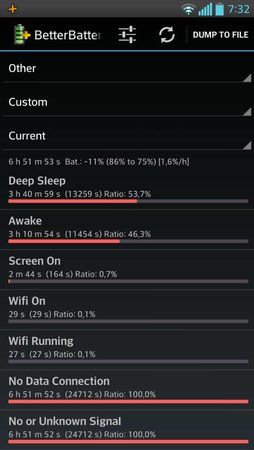

Habe heute Nacht mal bei mir den Flugmodus getestet. Und was soll ich sagen, auch bei mir funktionierte der DeepSleep nicht richtig! Ziemlich genau die Hälfte der Zeit hatte ich diesen baseband_xmm Wakelock und eine CPU Frequenz von 51 MHz!
ABER ich behaupte jetzt mal, das dass nicht der Grund für den hohen Akkuverbrauch ist! Wenn ihr meine Screenshots anschaut, seht ihr, dass bei mir trotzdem der Akkuverbrauch einigermaßen "normal" ist.
Es muss also etwas anderes diesen hohen Verbrauch bei euch auslösen.

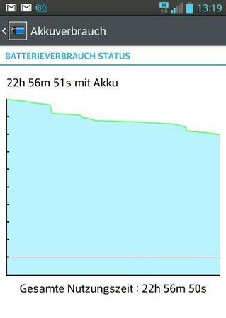

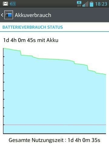

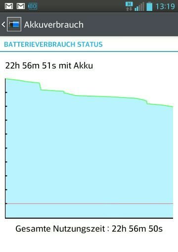

Nach mehreren Tagen testen, bin ich nun zufrieden mit dem Verbrauch. Dank der App "Deep sleep Battery safer". Immer mal kurz WhatsApp und Rss-feeds und mal Facebook gelesen.
Also ein Test mit geringer Nutzung.
Jetzt guckste mal ne Stunde YouTube Videos und dann lass uns deinen Nächsten Batterie-Screenshot gucken...:smile:
s.o. "Also ein Test mit geringer Nutzung" ...
Das der Akku bei intensiver Nutzung nach unten purzelt ist klar :) . Mein Akkuverbrauch bei Intensivnutzung war jedoch auch schon bei ICS enorm. Mir und ein paar anderen geht es hier u.a. um den großen Verbrauch im Standby (insb. Flugmodus). Und da leistet die App bei mir einen sehr guten Dienst.

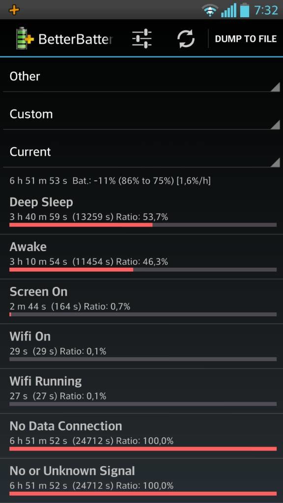

Hi Leute,

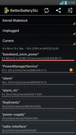

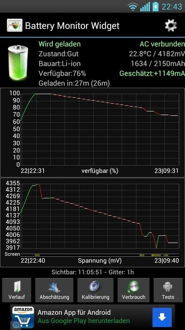

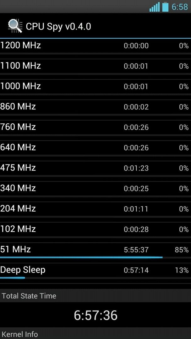

wollte mal n Update bringen. Ich gehör(t)e ja zu denen, die sich massiv mit den xmm baseband power wakel.ocks und dem damit verbundenen No-Deep-Sleep Problem auseinadersetzen.
Nach dem 3 Schritte Wipe von blainstorm (Link im Update 4.1 Thread zu finden) konnte ich stark verbesserte AkkuLeistung im "normalen" Gebrauch feststellen, mind. ICS like.
Bei den Kernel Wakelocks war xmm baseband power zwar immer noch einigermaßen oben aufgeführt, der DeepSleep Prozentsatz stimmte aber.
NUR: nachts ging es bergab. Ich habe in den letzten beiden Nächten jeweils alle Datenverbindungen ausgestellt, in der letzten Nacht auch Standortbestimmungen aus (soll ja beim Flugzeugmodusproblem helfen), jedoch verlor ich massiv an Akku in 8 Std ohne, dass das Handy angerührt wurde (ca 30%).
Heute Nacht werde ich nochmal den Flugmodus testen... ist ja eig. aberwitzig, dass man nachts anscheinend eine Datenverbindung anlassen muss, damit man geringen Verbrauch hat :)
Was mir gestern aufgefallen ist, daß nachdem der Akku auf ca. 30% gesunken ist, der Verbrauch über Nacht sich auf 0,8% pro Stunde im Deepsleep eingependelt hat (Better Battery Stats). So wie es meiner Meinung nach sein sollte!
Nach dem Ladevorgang auf 100% hat das Dinge wieder gesaugt ohne Ende. Ca. 3% pro Stunde (nix gemacht, nur in der Tasche) - es ist zum bekloppt werden!
Jetzt habe ich mal komplett ausgeschaltet und lade. Komisch, die riesige blaue Batterei im Off Zustand hört nicht auf zu blinken, ich weiß allerdings nicht, ob das Ding nicht sowieso immer blinkt, auch wenn der Akku voll ist.
Muss nochmal im Manual nachschauen...

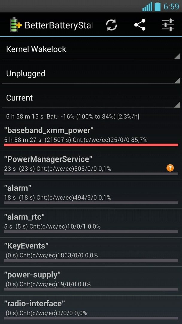

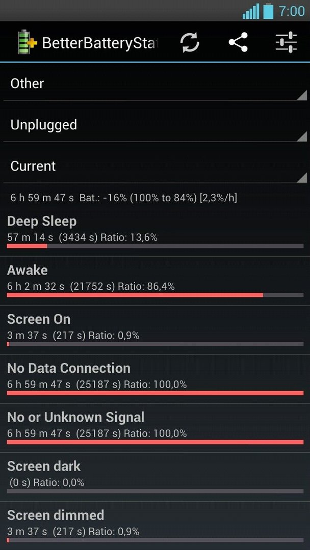

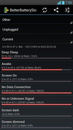

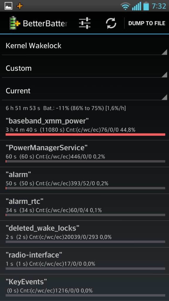

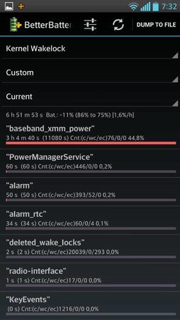

Hier sind noch die Daten von BBS. Ich hoffe es kommt bald ein Bugfix.
Oder gibts schon eine Lösung?
